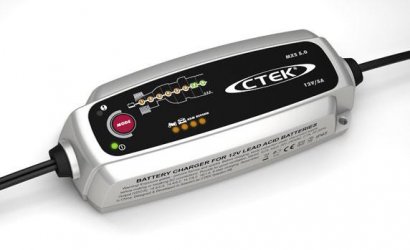

Seit 07/2015 das CTEK MXS 5.0 abwechselnd fürs Auto (AGM) und fürs Motorrad (kein AGM), Taste funktioniert weiterhin.
Hab nach euren Berichten auch mal mein CTEK MXS 5.0 rausgeholt.
Und siehe da, die Mode-Taste macht nix, kein Umschalten mehr möglich! Gerät ist knapp 4 Jahre alt. Gleich mal den Hersteller anschreiben, er wirbt ja mit 5 Jahren Garantie.

Aufgrund dieser Meldung von @germinator auf Seite 14 habe ich jetzt mein Gerät ausgepackt und direkt an die Steckdose angeschlossen. Mode-Taste funktioniert nach einem 3/4 Jahre Nichtnutzung und ohne angeschlossene Batterie. :thumbsup:

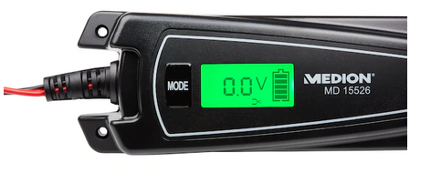

Habe mir vor ein paar Jahren diesen Medion Lader zugelegt, ist bei mir grade in den Wintermonaten beinahe im Dauereinsatz, muss 2 PKWs, einen Transporter, 2 Mopeds und eine Elektroschubskarre regelmäßig nachladen. Funktioniert bisher wie ein Döppchen
