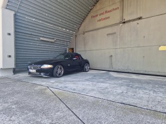

umgebaut habe ich meinen Zetti im Januar 2022 und jetzt ist es endlich soweit, der Prüfer hat nun auch seinen Aufkleber drauf gemacht:
Grundsätzlich habe ich die letzten 1,5 Jahre am Umbau nichts mehr optimieren müssen. Das Fahrzeug läuft noch genau so wie ich es damals aufgebaut habe. Das sind jetzt knapp 9tkm. Das ist mir so auch noch nie gelungen bei meinen anderen Umbauten.

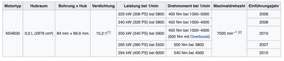

Auto fährt sich echt mega gut, meines Erachtens der perfekte Motor für den E85/E86. Reagiert schön aufs Fahrpedal, Dremoment wie ein Diesel ausm Drehzahlkeller, wahnsinnig schöner Sound, läuft mit 7-9l auf der Autobahn und Landstraße.
