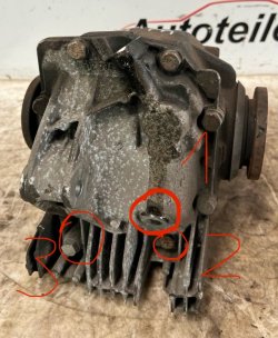

Hallo zusammen, ich habe leider auch ein paar Geräusche aus meinem Antriebsstrang und würde daher gern das Differentialöl tauschen. Auf der Rückseite des Differentials kann ich drei Schrauben erkennen. Welche davon ist die Ablaufschraube? Schraube 1 ist ja in meinen Augen nur die Befüllschraube. Muss das Öl abgesaugt werden?
absaugen und befüllen läuft über die Schraube Nr.1
Ich habe heute das Öl vom Differential getauscht. Ist echt kein einfaches Unterfangen. Ich habe es mit einer Spritze und einem flexiblen Schlauch abgesagt. Man muss schon kräftig an der Spritze ziehen, um das Öl aufsaugen zu können. Ich empfehle einen Schlauch mit nicht zu kleinem Durchmesser, weil das Öl wirklich sehr viskos ist. Ein Liter hat bei mir ausgereicht, weil ich auch nur 950 ml aus dem Differential absaugen konnte. Insgesamt hat der ganze Job bei mir 1,5 h gedauert, was zum größten Teil an der schwer zugänglichen Schraube und dem Absaugen lag.
