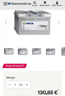

Interessanter Batteriepreis:
06/2021: 107€
12/2024: 130£

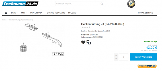

Nun sind die Preise für andere Teile von unseren Z4 in die Höhe geschossen, evtl. auch aufgrund der gestiegenen Nachfrage:
64226909340
Vor einiger Zeit hatte ich für ein Paar (=2 Stück) den folgenden Betrag bezahlt:
Das macht mal eben nach Adam Riese:
7,80€ => 13,20€ = +70%
00/2020: 7,80€
06/2021: 13,20€
12/2024: 14,74€
06/2025: 26,81€

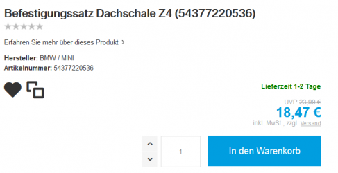

Dafür sind die folgenden Teile bei diesem Anbieter ausnahmsweise deutlich günstiger @germinator :) :-)
06/2021: 18,47€
12/2024: 26,50€
06/2025: 21,78€
54377220536
Das ist nun auch wieder vorbei:
06/2021: 18,47€
12/2024: 26,50€
Black Friday 2024: 26,00€ ‐ 10%

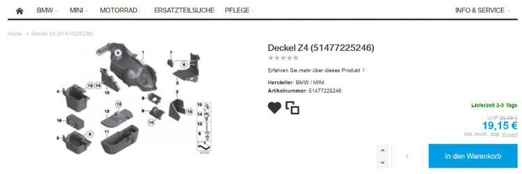

Interessant auch die Preisentwicklung bei dem simplen Schaumstoffdeckel von der Hydraulikpumpe:
bis vor Kurzem kostete der unverschämte 14,89€, jetzt 19,15 => +28%
01/2024: 24,66€ +65%
03/2024: 25,32€
07/2024: 25,70€
11/2024: 22,54€
12/2024:
35,68€
06/2025: 30,80€
März 2024: 21,49€

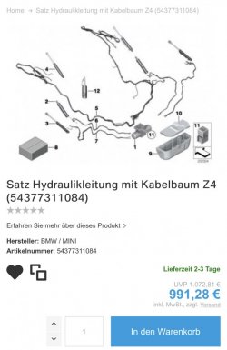

Ich bin soeben über einen älteren Beitrag hier im Forum gestolpert, in dem Ersatzteilpreise von 2012 für unsere Dachkomponenten aufgelistet wurden.
01 Hydroaggregat 3-Ventil bis 03/2012 54377220798 Preis = 474,43 EUR
01 Hydroaggregat 4-Ventil.ab 03/2012 54377309634 Preis = 505,10 EUR
05 Satz Hydraulikleitung mit Kabelbaum bis 03/2012 54377229318 Preis = 107,44 EUR
05 Satz Hydraulikleitung mit Kabelbaum ab 03/2012 54377311084 Preis = 115,44 EUR
Hach, die gute alte Zeit. :D
Jetzt reden wir über ca. 3.000€ bzw. 1.000€. :) :-)
