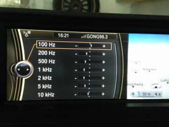

Und auch mal versuchen beim Prof mittels EQ Einstellung etwas am Sound rumszuspielen.
Hab ich damals auch gemacht und war mit dem Klangbild durchaus zufrieden.
Es gab mal nen Thread hier in dem wir unsere jeweiligen EQ Einstellungen gepostet hatten.
Hierzu mal die in meinem damaligen Z.
@OliveRR ja ich meint den sound, danke
