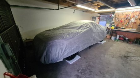

Huhu,
Also ich habe die dafür vorgesehenen Anschlüsse ( Plus und Masse) genutzt und dann 2 Lappen in den Bereich der Motorhaubenverriegelungen gelegt.
Dann ist die Haube fast geschlossen, der Masseanschluss kann bleiben wo er ist und die Plane passt drüber, Styroporplatten und 3,5 Bar gegen Standplatten und ... Gute N8 Johnboy....

Huhu,
Kleiner Hinweis noch, kein Handbremse betätigen nur den Automatikhebel auf „P“ stellen, damit die Bremse nicht festbackt.
