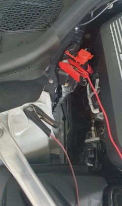

Ich habe mein Ladegerät an den vorgesehenen Punkten angeschlossen und die Motorhaube geschlossen. Kein Problem
Mit den CTEK-Klemmen?
Meiner ist jetzt auch im ersten Winterschlaf.
Ich habe mich das gestern nicht getraut, da es nicht so aussieht, als wäre der Platz zwischen Karosserie und Motorhaube dann noch ausreichend für die Klemme, wenn die Haube geschlossen wird.
Die Minusklemme mache an die Verschraubung der Aluverstrebung. Das passt.
Ich mach gleich mal ein Foto.
Das ctek cs free war jetzt 2 Tage angeschlossen.
Ein Viertel der Anzeige wurde in der Zeit verbraucht.
Also sollte das CS free für ca. eine Woche die Spannung erhalten.
Ich trete am Wochenende oft als Schlangenmensch auf.
Scherz.:wm
Passt so gerade. Mit Rückenproblemen ging das sicherlich nicht.:) :-)

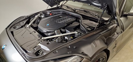

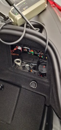

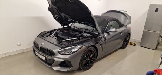

Mein Zetti ist fast bereit für die Überwinterung, gestern noch Motorraum, alle Schaniere/Türinnenseiten und Innenraum auf quasi Neuzustand gebracht und die Batterie geladen. Er bekommt kommende Woche noch eine Keramikversiegelung inkl. Felgen & Bremssättel und dann ab in die Wintergarage: steht auf Reifenschuhen, und wird abgedeckt. da die Garage nicht beheizt ist fülle ich vorher noch Scheibenwaschmittel mit Frostschutz auf und schließe das original BMW Ladegerät zu Ladungserhaltung an, Abdeckung drüber und gute Nacht bis zum April, fürchte ich...wünsche uns allen einen kurzen Winter;)
