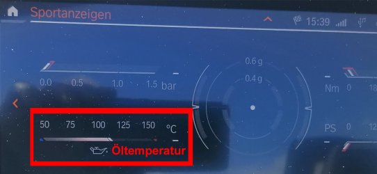

hmmm, das was der G29 im Cockpit anzeigt, ist meines Wissens nicht die Öltemperatur, sondern die Kühlwassertemperatur - das ist logischerweise schneller warm. Wie kann man sich denn die "echte" Öltemperatur gesichert anzeigen lassen?
Ernsthaft?! :eek: :o Ich hatte mich nicht getraut zu fragen, ob hier womöglich versehentlich von der Wassertemperatur geredet wird - weil ich davon ausging, dass der Unterschied zwischen Wasser und Öl selbstverständlich sei. :whistle:
Nu' bin ich aber verwirrt: Wurde hier im Unterforum nicht mehrfach erwähnt, dass der G29 neben der Anzeige der Wassertemperatur auch eine Anzeige für die Öltemperatur hätte? Wat denn nu'? :unsure:
Mir ist (auch mit der Erklärung von @Isoklinker) schleierhaft, wie sich das Motoröl derart schnell auf 110 Grad bringen lässt. :O_oo:....
Das geht sehr schnell, vermutlich wird das elektrisch oder wie auch immer geheizt.
Und ja, in den Sportanzeigen wird die Öltemperatur dargestellt.
Die stimmt auch weil ich das in den Logfahrten schon oft ausgelesen habe.

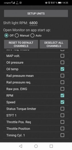

Ich fahre jetzt dann einkaufen.
Der M40i steht seit gestern in der Garage.
Der Motor ist also ganz kalt.
Ich logge sofort nach dem Anlassen die Öltemperatur mit der MHD Software.
Da sieht man später im Sekundentakt wie sich das Öl erwärmt.
So sehen die Optionen der Monitorsoftware aus.
Da kann man endlos rauf und runter scrollen mit vielen Werten die mir gar nix sagen.
Für das nächste Log habe ich aber bis auf 4 Werte alles deaktiviert damit der Graph übersichtlicher wird.
