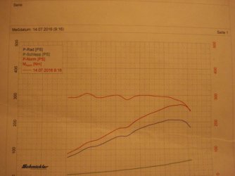

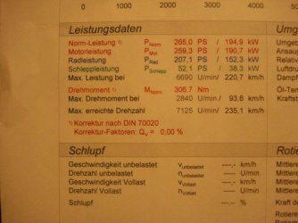

Ich habe hier ein Leistungsdiagramm, hat der "Unsympatische" Vorgänger noch gemacht. ps diagramm 001.JPG ps diagramm 002.JPG

Ist der Unterschied wirklich so dermaßen spürbar? Wen ich mir rein die Diagramme ansehe, dann ist eigentlich immer die Leistungs- und Drehmomentkurve „einfach nur“ nach oben verschoben. Der Einbruch bei 4.500 U/min durch das DISA bleibt aber immer erhalten. Was nützt das dann eigentlich, wenn der Einbruch weiterhin besteht, sogar noch im gleichen Drehzahlbereich, nur auf einem etwas höheren Leistungs- und Drehmomentniveau? Was ist daran dann ein verbesserter Verlauf? Wenn ich eh nie bis 6000 U/min drehe, brauch ich das dann überhaupt?
