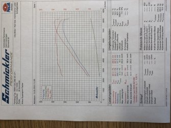

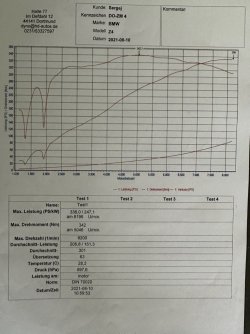

Tolle Entwicklung.
Hast Du die Diagramme vor der Optimierung?
Max Drehmoment 6.000 U/min? So hoch?
Die Felgen sehen auch toll aus!
Danke! 🙂

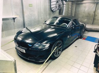

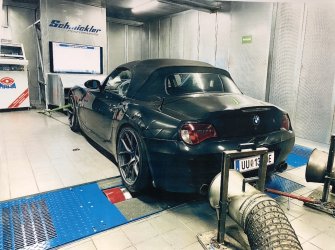

Vorher hab ich leider keine, da ich vor den Umbauarbeiten kein Testlauf machen hab lassen! Ich bin ja aus Tirol 🇩đŸ‡č da ist eine Anreise zu Schmickler (650km) schon etwas aufwendiger! 😅
Aber gefĂŒhlt hatte er vor der Optimierung so um die 320... sind aber wie gesagt nur GefĂŒhlswerte!

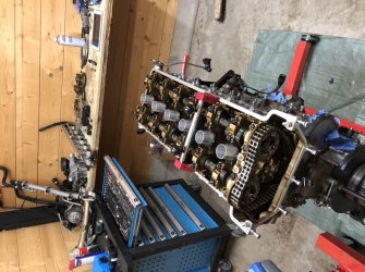

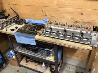

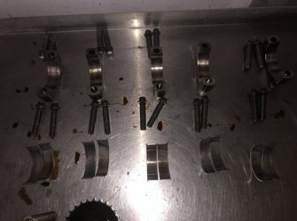

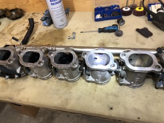

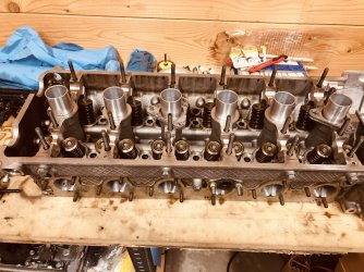

Noch ein paar Bilder vom Motor im zerlegten Zustand...

Zu deiner Frage wegen dem Drehmoment!
Das liegt leider am Supersprint FĂ€cher đŸ€·â€â™‚ïž
Der Originale FĂ€cher bringt dir unten herum nochmals 10 Nm mehr, dafĂŒr fĂ€llt er oben etwas ab! ResĂŒmee ich wĂŒrde beim Originalen bleiben und nicht den Supersprint nehmen!
Also fĂŒr meine Straßennutzung!

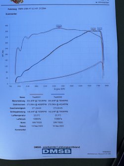

Ein paar Bemerkungen zur Schleppleistung:
Wenn Markus einen Z4M oder sonstigen S54 mißt, dann wird der 5. Gang benutzt.
Im 5. Gang erreicht das Auto von docm bei einer Drehzahl von 8.490 1/min eine Geschwindigkeit von 276,5 km/h. Dabei fÀllt eine Schleppleistung von 75,5 PS an.
Henni mißt im 4. Gang (siehe Diagramm clemens), 222,9 km/h bei 8.100 1/min. Daraus ergibt sich eine Schleppleistung von 51 PS, dafĂŒr ist die Radleistung höher, weil die Übersetzung ja kĂŒrzer ist.
WĂŒrde Markus im 6. Gang messen, lĂ€ge die Schleppleistung wohl ĂŒber 100 PS, da die Rolle dann ca. 320 km/h drehen wĂŒrde bei 8.400 1/min.
Die maximale Höhe der Schleppleistung richtet sich also nach der erreichten Geschwindigkeit. Dabei ist es erst einmal egal, ob es ein Scheitelrollen- oder DoppelrollenprĂŒfstand ist.
Wenn jemand Wert auf hohe Radleistung und wenig Schleppleistung legt, kann auf Wunsch auch im 3. Gang gemessen werden...
Die Radleistung fĂŒr sich genommen sagt nichts aus, die Schleppleistung fĂŒr sich genommen auch nicht. In der Addition ergibt sich der aus dem an der Rolle gemessenen Drehmoment errechnete Leistungswert, der zĂ€hlt. Nachfolgend gibt es dann noch die Korrektur aufgrund der Luftdruck- und Umgebungstemperaturwerte.

Schönes Beispiel das man sich mit tuning auch ins Bein schießen kann. So doof sind die bei BMW gar nicht. Dann noch eine reifen Kombination die Leistung ohne Ende frisst đŸ€”
Kommt halt immer darauf an was man vor hat! 😉 Wenn ich das Ding vorwiegend fĂŒr die Rennstrecke aufbaue, wĂŒrde ich immer den Supersprint FĂ€cher nehmen! In Kombination mit den Schrick Nocken ist da noch einiges an Potenzial vorhanden! 😉
Das hĂ€ngt von der Rennstrecke ab. Auf dem NĂŒrburgring ist Drehmoment wichtiger als Höchstleistung.
