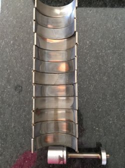

Lagerschalen. So sehen die bei einem Wechsel nach erst km 155'000 aus. :coffee:
Hallo Faaabian,
ich war ja bisher ein glühender Verfechter des frühzeitigen Lagertausches und werde es wahrscheinlich trotzdem bei ca 70-80tausend Km machen lassen,
aber bei Deinem Foto kommen mir doch ernsthafte Zweifel.
Nach dem Bild zu urteilen liegt der Lagerschalenverschleiß im 1000stel mm Bereich oder noch darunter, und dass bei über 150.000 Km.
Ich denke, dass das Schwingungsverhalten der Kurbelwelle davon nicht allzu sehr beeinflusst wird.
Der Schmierfilm dürfte auch nicht leiden, zumindest nicht bei dem Honigöl, dass wir M-Fahrer fahren müssen.
Aber alles was ich hier erzähle ist gefährliches Halbwissen, so dass ich mir ordentliche Rüffel von Experten erhoffe.
Ich stelle damit ja nicht die Notwendigkeit des Lagerwechsels in Frage, sondern nur den Zeitpunkt.
Ich hoffe auf qualifizierte Schelte
Wilfried

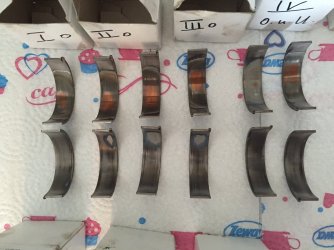

So, habe jetzt nach 90.000 mal die Lagerschalen getauscht. Bilder kommen noch. Bei 5 von 6 Zylindern waren die oberen Schalen schon bis aufs Kupfer runter. Die unteren Schalen waren allesamt noch ok. Ölwechsel (TWS) alle 10.000km und immer penibel warmgefahren (zumindest die 60.000 für die ich verantwortlich war). Allerdings auch viel Kurzstrecke und Kaltstarts dabei.
Und hier noch die Kupferringe ;)

Was ist auf den unteren Bildern so blau an den Schalen?
