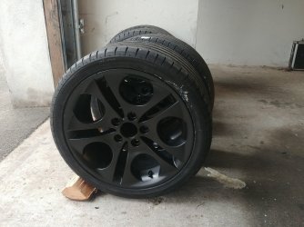

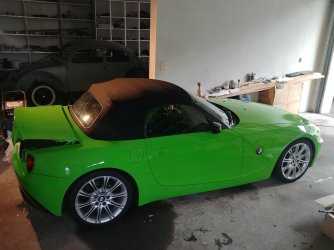

und von außen (auf fremden Felgen) ist er quasi fertig. Verdeck ist drauf und passt immer noch ;-) Effektiv fehlt noch der Tönungskeil in der Frontscheibe was man nach außen sieht - aber der kommt erst nach dem TÜV rein - sonst moniert sich der nur wieder wegen seinen 2 Zentimetern die es ihm zu tief reingeht (in die Scheibe). Und es will ja keiner dass der TÜV weint ;-)
Ihr dürft gerne die Daumen drücken, dass die neue Lenksäule zeitnah vorm kommenden Wochenende kommt !

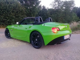

das Styling der Heckstoßstange gefällt mir so rein gar nicht![]()

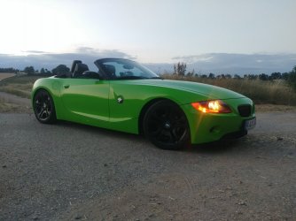

Ich bin erstaunt wie gut das Grün zum Zetti passt, und ja definitiv mit Schwarzen Felgen das ganze! Mut wird mal wieder belohnt. Und ich weiß nicht wie es aussieht ... aber kann man diese Standlicht.Funktion von den Blinkern dimmen beim codieren? ... würde ich zumindest dunkler machen, oder dann eher aus, vielleicht wirkt es aber auch nur bei den Fotos so, ansonsten sehe ich kein Konflikt mit den Gelbern Blinkern bei der Farbe ....

Wenn mal wieder ein wenig Geld übrig ist, dann kommt neben anderen Sitzen auch noch eine präsentere Auspuffanlage mit dazu, das lenkt vielleicht dann wieder etwas vom vielen Schwarz ab :-) Aber ich mag es muss ich sagen - Bei ebenfalls wieder vorhandenem Budget sollten auch stimmigere Felgen in Schwarz Hochglanz dazukommenDem muss ich leider zustimmen. Da passen die Linien nicht bzw das Schwarz ist zu präsent.
Ansonsten geiles Projekt!

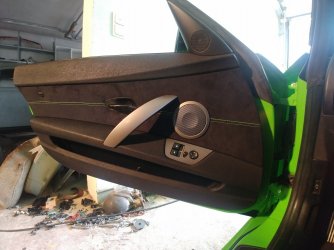

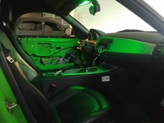

das aufgehübschte Interieur wurde verbaut:
Alcantara tiefschwarz schimpft es sich mit entsprechend farblich passenden Nähten - und nachdem in der Tür noch kein Lautsprecher war, hat sich hier noch etwas passendes von Eton dahinter eingefunden. Da ging die Tür noch auf und hatte keine Zicken gemacht - zum Thema Türfalle komme ich aber noch. hatte mal ursprünglich überlegt, die "silbernen" Teile wie Türgriffe auch entsprechend einzufärben, dann harmoniert aber irgendwann nicht mehr viel mit dem Längsschliff-Alu vom Armaturenbrett. entsprechend wird ggfs. mal noch ein farblicher Akzent in der Mittelkonsole gesetzt, aber sonst wird es eine Mischung aus silbrig, schwarz und grün im Innenraum bleiben.

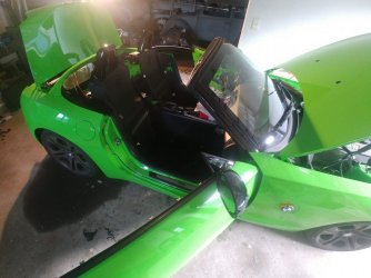

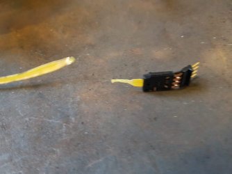

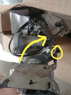

Das hier hat mich im Übrigen vom ZRoadster-Treffen in Mettmann abgehalten. Nachdem mir jetzt die letzten Wochen einige Leute mit entsprechendem Werkzeug und eigentlich Ahnung abgesagt haben, dass sie das wieder flicken, war das ganze noch etwas nerviger. Das ist der Lenkmomentsensor - ich verlink hier mal ein englisches Forum, in dem jemand die Reparatur beschrieben hat - dann könnt ihr euch vorstellen was das für ein Scheiß war.
Steering Column Fix - Torque Sensor (save £2000)
I've just spent the weekend ripping apart my steering column in order to fix the 611C fault code "steering column torque'. I'd previously read that this was an issue that could only be remedied with a new/salvage steering column, because the torque sensor is buried deep within the column...z4-forum.com
Nunja... ohne geflickten Sensor musste eine leicht am Halter verbogene Lenksäule aus Litauen herhalten. Nach dem zurechtbiegen ist uns auch erstmal aufgefallen dass die auch von einem Rechtslenker ist. Aber vorweg - die Stange mit dem Lenkmomentsensor drauf passt auch in die restlichen Teile vom Linkslenker! Also falls jemand viel Zeit und Muse und eine hydraulische Presse hat, dann kann man aus günstigen Rechtslenkern ggfs einen funktionierenden Lenkmomentsensor rausholen, ohne BMW aktuell wohl 3200 Euro für eine komplette neue Lenksäule in den Rachen zu werfen. Rechtlenker-Lenksäulen finden sich vereinzelt weiter im Osten wie es aussieht ein paar. In Polen wüsste ich noch welche, meine stammt aus Litauen für ca. 220 Euro. Man sieht nur nicht auf Anhieb, ob der Sensor intakt ist. Lotto quasi.
Also wurden aus zwei Lenkungen eine gemacht - da kann man gerne auch mal 3-5 Stunden für einplanen. Aber am Ende war es in meinem Fall erfolgreich! Er fährt wieder!

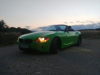

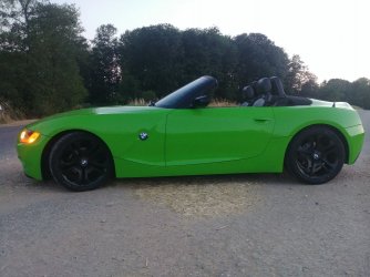

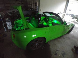

Nachdem der Moment der Freude gestern erst nach 21 Uhr eingetreten ist - gibt es erste Bilder mit entsprechenden Lichtverhältnissen - aber er fährt!
