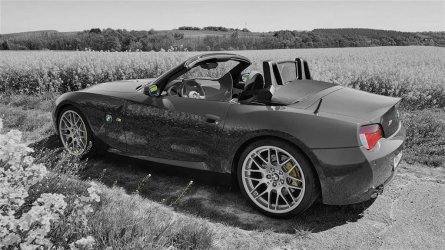

Jetzt sind auch endlich hinten die Porsche 4 Kolben Sättel drauf, damit das ganze ein einheitliches Bild bekommt! 😁
Sieht ja extrem gut aus hinten und passt jetzt auch perfekt zur Performance Bremse vorne! :11smitten :12thumbsu

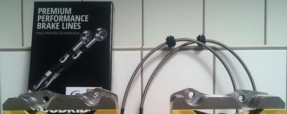

Welche Porsche-Sättel hast du genommen (Teile-Nr.)? Und welche Sattelhalter? Musstest du sonst nocht was modifizieren oder passte es an der original Bremsscheibe?

Danke! 😊 wenn man vorne die Performance oben hat dann sieht die hintere ATE schon etwas mickrig aus! Aber vor allem war es bei mir so dass die Bremsverteilung nicht mehr wirklich passte! Mit der Porsche funkt das jetzt wieder! 👌
Also sind die Hinteren Sättel von einem Porsche 986 TeileNr. 996.352.421 und 422
Mit Adapter von epytec!

Man muss natürlich die Schutzbleche anpassen! Geht aber mit einen Dremel ohne weiteres! An den oberen und unteren Enden sollte man die Sättel um ca 1mm abschleifen, da es sonst sein kann, dass sie an den Scheiben schleifen, wenn sie heiß werden und sich ausdehnen! Ich kann mal ein Foto machen, falls es jemanden interessiert!
Und was ich jetzt am we. feststellen musste ist, dass sich die originalen Brembo Beläge nicht mit mit den BMW Scheiben vertragen! 🙈 werde diese jetzt auf Pagid RSL wechseln
