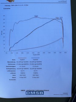

Dann gabs über den Winter die SW von Schmickler aus der Sammelbestellung. Einen Unterschied habe ich nach 5 Monaten Standzeit nicht wirklich feststellen können. Also wieder auf den Prüfstand der Halle77 gefahren.
Diesmal 102 Oktan getankt. Letztes Mal bin ich mir nicht mehr sicher. Die Messung ist eine Seite vorher zu sehen. Die war nach DIN korrigiert. Ich finde das Ergebnis kann sich sehen lassen. Mich wundert allerdings die sehr hohe Verlustleistung. Bei der alten Messung waren es keine 100PS. Kann das an der Temp gelegen haben, oder an den unterschiedlichen Prüfständen? Einmal DIN und einmal EWG. Weiß jemand, ob der Wagen damals schon nach EWG homologiert wurde? Fast 20PS mehr und 35NM kommen mir schon fast zu viel vor.
