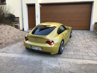

Hier das Carbon Gedöns an einem Gelben QP

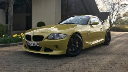

Hier Aero-Schürze und Seitenschweller, in Kombination mit einer M-Haube.
Ich hab mal Bilder von Deinem Ehemaligen genommen, @markusoh.
By the way, der war besser, als jedes ausgelutschte Serien-Kuhpe, die Umbauten waren alle Hochwertig.
