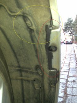

Hi Swoosh,
bei meinen 18 Zöllern incl. Spurverbreiterung vorne, je Seite 15mm hat es auch schon leicht geschliffen.
Deshalb hab ich an der berühmten Stelle-also da wo der Übergang zwischen Kotflügel und Frontschürze ist, die Stelle mit dem Heißluftfön bearbeitet.
Danach hat es nicht mehr geschliffen-derzeit schleift auch nichts. Vorne wie hinten.
Bin Heute mal ca. 200KM gefahren,teilweise auch artgerecht.
Dobo
Ach ja, ET 35!!!
