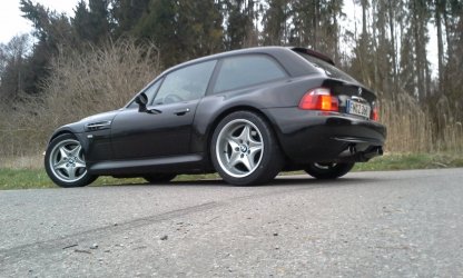

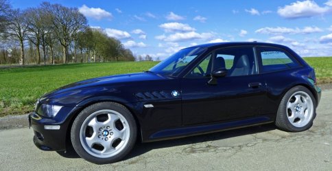

Je nach reifen form , gehen maße bis gesamt et 35 mm locker rein ( ich habe 8 " et 35 da gehts auch bei Vollverschränkung noch - TÜV Prozedur ) , bei einer 7,5 zoll kann sogar gesamt et 30 mm VA gehen , ist aber dann davon abhängig wie der Reifen steht , einen Yoko ad08 r steht viel zu gerade auf einer 7,5 ", das es nicht irgendwo schleift .
Genauso wie viele MO kennungs reifen ....
hinten hatte ich schon mal mit 20 mm = gesamt et 21 mm, aber das fuhr sich irgendwie als hätte man einen grossen hebel an der hinterachse der einem in kurven umhebelt , komisches Fahrgefühl ! , daher hab ich mich entschieden , style 32 VA 8x 17 ET 47 ( +12mm distanz ) =35 mm, HA in 9 x 17 ET 26 zu fahren was in meinen Augen harmonischer ist, da mir die OPTIK untergeordnet ist und das fahrverhalten priorität geniesst
