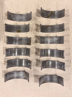

Der Termin fĂŒr die vorsorgliche Kur bei Pemac steht. Der Motor lĂ€uft hervorragend allerdings gibt es kein Nachweis darĂŒber das die Lagerschalen ersetzt wurden. Um ein freien Kopf beim Fahren zu habe ist wohl an der Zeit - Laufleistung 98.000km
Geplant ist
✔ Austausch der Lagerschalen
✔ Überholung der Vanos
✔ Ventile einstellen
✔ Einbau KW V3 Fahrwerk

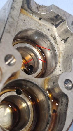

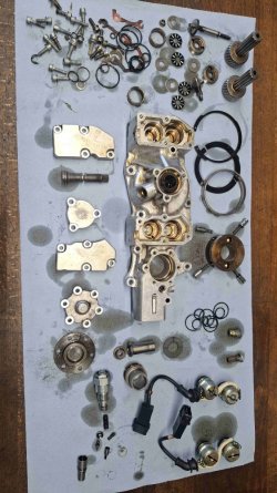

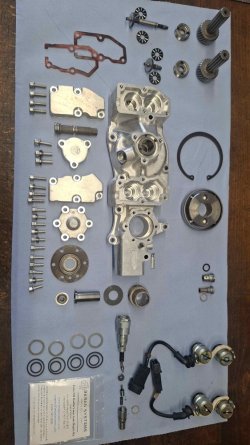

Der Austausch der Lagerschalen war in diesem Fall nicht zwingend erforderlich

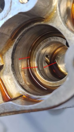

Das GehÀuse war schon ziemlich geschÀdigt in den Ventilsitzen durch die ausgehÀrteten Ringe. Die Sitze haben sie gut wieder hin bekommen - war kurz vor Totalschaden.

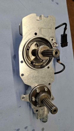

Zahnwellen hatten auch das ĂŒbliche hohe Spiel, dies wurde ebenfalls beseitigt.

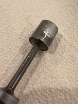

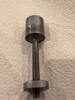

der Öldruckregelkolben wurde ebenfalls ersetzt
