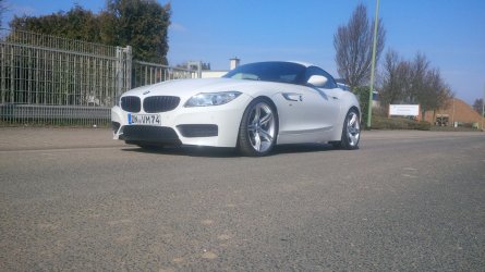

Kurze Frage zum ProKit:
Seit dem Einbau ist mein 35is auf der HA "höhergelegt" :(
Werte vor dem Einbau: VA 67,5 / HA 66,5 (Boden/Kotflügel über die Mitte gemessen)
Nach dem Einbau: VA 65,5 / HA 67
War heute nochmal in der Werkstatt, weil ich dachte, dass er vielleicht nochmal kommt, wenn wir in nochmal in "Nulllage" bringen (alle Verschraubungen unter Last gelöst und wieder angezogen) ... leider hat das nix gebracht. Mein Kumpel sagte, da hilft nur warten!
Hat das schonmal jemand hier gehabt? Ich wusste zwar, dass die Tieferlegung mit Eibach extrem moderat ausfällt ... aber höher/gleich??
Die "alten Federn" waren keine 2 Jahre und 24tkm drin!
Einen Fehler/Fehlbedienung schließen wir beide aus, da man hinten nix falsch machen kann ... selbst die Federteller passen nur in einer Richtung (oben/unten)

Ich würd mich mit dem Hersteller in Verbindung setzen, das sie dir die Hinteren Federn neu schicken, denn das ist nicht normal!
Lass sich die Federn noch ein paar Wochen setzen.
Je nachdem wie tief dein Wagen mit dem M-Federn kam kann es anfangs schon sein, dass der Wagen an der HA nicht tiefer kommt als vorher.
Das Eibach-Prokit erzeugt eine ganz leichte Keilform mit 20/10mm Tieferlegung im Vergleich zum M-Fahrwerk.
Bei einem Bekannten ist der 1er mit M-Fahrwerk genau so tief wie bei anderen mit Eibach Prokit. Es gibt also gewisse Toleranzen die zu beschriebenem Effekt führen können.
Ich kann dir sagen, dass sich meine Federn bis ca. 1 Jahr nach Einbau noch gesetzt haben, zwar nicht stark, aber wahrnehmbar.
Hab vorher nicht gemessen, aber optisch ist der Unterschied zum M-Fahrwerk schon sichtbar. An der HA war der Effekt aber natürlich nicht so stark, vor allem da er dort eh nur ca. 5mm tiefer kommt (mein Prokit legt um 25/15 tiefer, das vom 35i/s um 20/10mm).
Warte mal 4 Wochen ab, ich bin mir sicher, dass sich dann ein Unterschied feststellen lässt.
