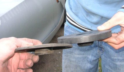

Googeln kann ich und ich werds benutzen! Nur noch eine frage!
Ist deine Unterlage dann insgesamt 14,5mm oder 10mm dick? Die Originale hat ca. 5mm und vom Schlechtwegepaket finde ich 2 verschiedene!
Ich hatte das SWP nur beim e85 , beim e89 hab ich EIBACH Federn und da ist es nicht nötig !
Die Federunterlagen waren 15mm dick , orig. 5mm , also hinten +10mm ! Diese 10mm haben beim e85 den Hängearsch perfekt ausgeglichen !
Wie sich das beim e89 verhält entzieht sich meiner kenntnis !
Es sind die alten 14,5mm Federunterlagen aus dem E85, E46...
Hol sie direkt bei BMW.
Ist billiger als in der Bucht.

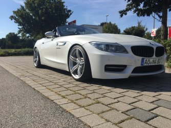

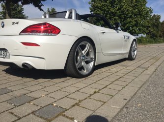

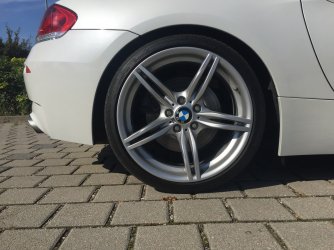

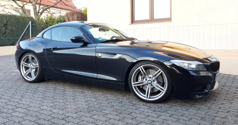

Jetzt war es soweit!
Es schleift nichts und es ist perfekt so, wie ich es haben wollte! Der ganze Spaß (Federn,Schlechtwegepaket, Einbau und Eintragung) hat mich 360€ gekostet!
Der sieht hammer aus, richtig schöne Tiefe wie sie eig. ab Werk sein solte :) :-)

Hallo, ich brauche mal professionellen Rat. Bei mir liegen die H&R Federn auch schon im Keller, von den Bildern her gefallen mir die Eibachs von der Tiefe nicht. Nun stelle ich fest, dass er Serie schon den Hängearsch hat.
Eben gemessen, hinten 35 cm und vorne 37 cm von Radmitte bis Kotflügel. Ein Gewinde möchte ich nicht. Habe das M-Sportfahrwerk. Was ratet Ihr mir? Einzige Möglichkeit, das SWP oder?
Grüße
Es gibt ja mittlerweile auch schon Gewindefedern:
von verschiedenen Herstellern. Du hast ja deine Federn schon gekauft. Also denke ich mal wird bei einem Hängearsch nur ein SWP helfen.
