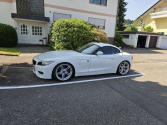

Adaptives M-Fahrwerk + Eibach Federn frisch eingebaut.

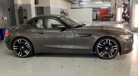

Hinten kommt er vielleicht 5mm wieder hoch. Weniger wegen auffahrten, sondern aus optischen Gründen- wenn vollgetankt & dach = mehr hängearsch
Fahrwerk: ST XA - STX war nur in der höhe verstellbar, Kw v2 gabs leider nicht, Kw v3 jo eh, aber für den aktuellen preis too much (letztes jahr hätte ich zuschlagen müssen :()
Felgen: m326
Spurplatten: nein (eventuell 5mm platten)
Tank: halb voll
Zuvor war das m-fahrwerk verbaut und der unterschied ist wie tag und nacht. Deutlich präziser und nur unwesentlich härter. Plus, ein nerviges und sporadisches knacken ist weg...die alten dämpfer und federn sind aber dicht und sind voll funktionsfähig..
Dieses Wochenende wird ausführlich getestet.
Weitere bilder folgen.
Aber bis jetzt bin ich sehr sehr happy damit.

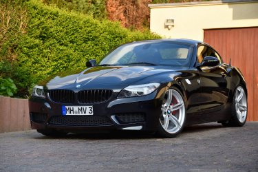

hier mein E89 mit einem KW V3, 20mm Distanzscheiben pro Achse an der VA & HA, BMW M326 Felgen in 19 Zoll mit Michelin Pilot Super Sport Bereifung. Das Fahrwerk wurde bei JP Performance eingebaut und bei Schmickler Performance perfekt eingestellt. Das Fahrzeug war anfangs viel tiefer, wurde aber bei Schmickler u.a. 15mm hochgeschraubt. Nun schleift auch nichts mehr am Radkasten :4grinz: Ich bin sehr zufrieden damit :thumbsup:
Gefällt's euch? Was sagt Ihr zur Höhe/Tiefe?

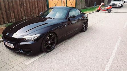

M Fahrwerk mit H&R Federn 30 30
ohne Hängearsch auch ohne schlecht Wege Paket. Er steht echt optimal da, Höhe und Breite passt perfekt
Räder sind Breyton Race 8.5x19 ET30 und 9.5x19 ET35 mit 5mm Spurplatten je Seite an der Hinterachse

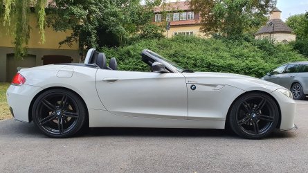

H&R Monotube Gewindefahrwerk.
Davor M-Fahrwerk.
Vorne war er bei 36. Hinten bei 35,5.
Habe es parallel einstellen lassen und es muss sich erst vollständig setzten.
Aktuell sind vorne, wie hinten 32,0cm.
Vordere, 10 DS konnten bleiben. Hintere, mit 15mm können nicht mehr drunter, was ich sehr schade finde. Aber es ist, wie es eben ist.
Jetzt muss noch TÜV Abnahme erfolgen.
PS
Das ganze fährt sich schon anderes. Dieses nervige über die VA schieben, wenn ich schnell um den Kreisel Fahre oder scharf um die Kurve kommen, ist jetzt endlich weg.
Die schnauze kommt schön um die Ecke rum.
