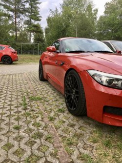

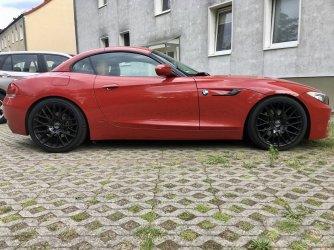

Moin, heut ist zwar schon Dienstag, aber besser spät als nie :) :-)
So steht er jetzt da mit H&R Federn, Schlechtwegepaket und Spurplatten VA 20 / HA 30

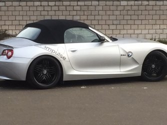

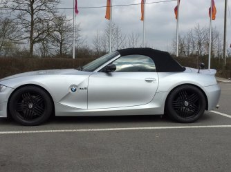

Vogtland Gewinde.
Vorderachse 34cm
Hinterachse. 33cm
Schein 34/34cm
Muss hinten höher , demnächst in diesem Koninl

Ps Aufkleber „ Badimpulse“ war nur kurz als Werbung für die Firma drauf.
Badimpulse. Dh BäderAusstellungen , nix Bad für böse 👍
Hat aber niemand verstanden 😜
