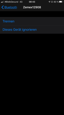

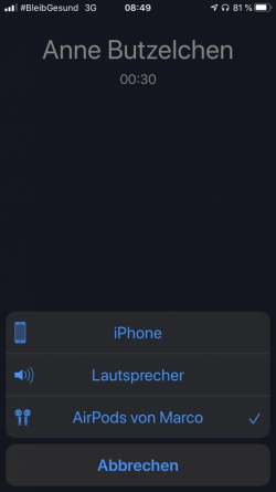

Das ist ganz einfach, sobald ein Anruf eingeht oder ich einen Anruf tätige geht es nur über das Telefon selbst. In den Ausgabeoptionen tauchen nur iWatch, Lautsprecher oder iPhone auf, die Zemex wird nicht angezeigt. In den Bluetooth Einstellungen Ist aber das ZEMEX ganz normal verbunden, allerdings kann ich trotz aktiver Verbindung nichts außer Verbindung trennen oder Gerät ignorieren auswählen. Bei der iWatch bzw. AirPods habe ich ja noch verschiedene Einstellmöglichkeiten.

Die FSE wird gar nicht erkannt beim telefonieren (kein Wählton).

Streaming funktioniert und die FSE eben nicht.
Hat noch wer nen Plan?
