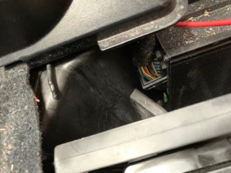

@Klaus92 : Hast Du den Quadlock-Stecker vom Grom genommen? Probier es doch mit dem Zemex Quadlock Stecker nochmal. Vielleicht gibt es doch einen Unterschied in der Verkabelung der Stecker. Was für ein Zemex hast Du?
Verstehe ich richtig: Ist die Batteriespannung zusammengebrochen, nachdem die Alarmanlage angegangen ist?

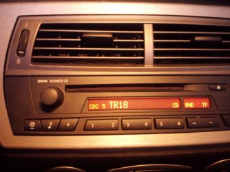

Hallo liebe zzzz-Freunde
ich bräuchte Rückmeldung von Euch, die ein Zemex v3.1 in Verbindung mit Radio Business CD eingebaut haben bzw. sich damit auskennen. Habe bereits in anderen Rubriken nachgefragt, aber keine Antwort erhalten.
Habe letzte Woche ein Zemex in meinem zzzz e85 mit Radio Business CD verbaut. Mein Problem ist, dass
wenn ich die ID Tags-Anzeige einstelle, ich mit der Vorspultaste allein nicht die Titel wechseln kann, sondern vorher immer 2x die m-Taste drücken muss.
Meine Frage ist: Ist das bei Euch genauso? Wenn nicht, dann könnte der Fahler ja im Zemex liegen oder am Radio. Die Zemex Hotline konnte mir leider nicht helfen. Habe das Zemex auch für 2 Stunden stromlos gemacht, hat nichts genutzt.
Zum Vergleich
Ohne ID Tags: CDC ist links eingeblendet, Vorspulen und Lieder weiterspringen mit Vor/Rückspultaste. Alles bestens, jedoch keine Anzeige der Lieder!
Mit ID Tags: TEL ist links eingeblendet, rechts im Display Send/End, jedoch sind diese Anzeigen durch die unteren Radiotasten nicht bedienbar. Zum Wechseln zum nächsten Lied muss 2x die m-Taste gedrückt werden; dann springt die Anzeige im linken Bereich kurz auf CDC und man kann vorspulen/wechseln. Jedoch springt die Anzeige nach 1-2 Sek wieder auf TEL. => Ist das bei Euch genauso, habt Ihr das lösen können?
