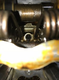

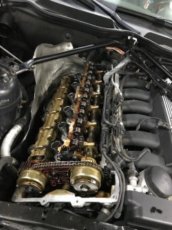

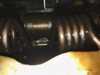

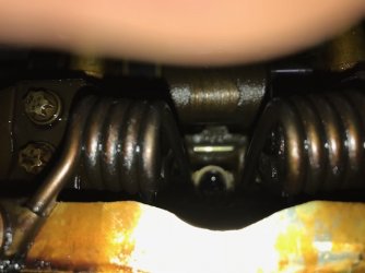

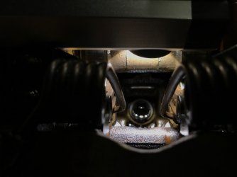

Die Werkstatt hatte die Motorabdeckung abgenommen und den Blick auf die Nockenwelle freigelegt.
By the way: Für 265.0000 km sahen die Teile absolut nice aus! Kette war straff wie eh und je.

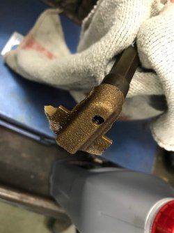

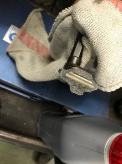

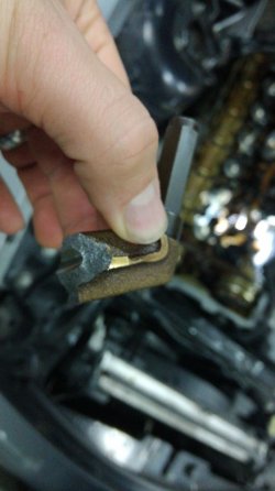

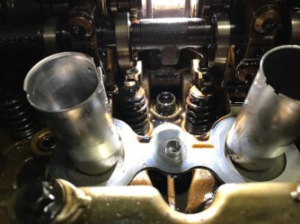

Umso ärgerlicher und trauriger war, dass der eigentliche Todesstoß für den Zylinderkopf von einer ganz kleinen Stelle herrührte,
Ursache: Der hydraulische Exenterwellenversteller der variablen Ventilsteuerung.
Ihm wurde offenbar über Jahre eine falsche Impulsrichtung gegeben, sodass er langsam aber sicher einem Ermüdungsbruch zum Opfer fiel.
Prizipiell gibt es Firmen, die sich darauf spezialisiert haben, Gussteile an Motoren schweißen zu können,
Jetzt tritt das nächste Problem auf.
Direkt unter der Bruchstelle verläuft leider die Ölleitung, weshalb ich zum Ende hin im oberen Drehzahl- und Geschwindigkeitsbereich Leistungsverlust hatte.
Von Außen war dem Motor ja Nichts anzumerken. Er war augenscheinlich dicht.
Er litt quasi unter inneren Blutungen.
Das war nun das Todesurteil für den Motor.
