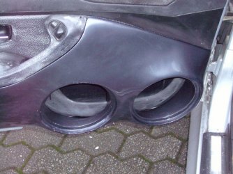

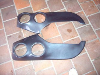

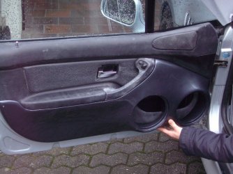

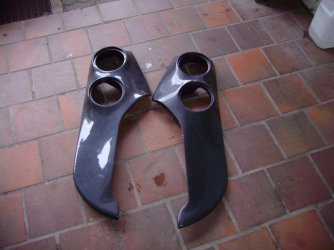

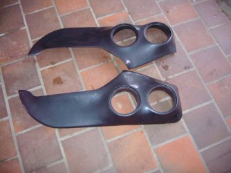

Auch wenn sich die Basslösung für den ZZZ mit Überrollbügeln noch etwas verzögert war ich nicht ganz untätig, ich habe mittlerweile die Modelle für die Doorboards des ZZZ fertig, jetzt müssen "nur noch" die Formen angefertigt werden:).
Ich habe die Dooarboards für die Fotos lackiert und lediglich an die Türverkleidung gehalten, ist daher nicht zu 100% exakt, die Maaße passen aber wenn sie verschraubt sind.
Ich denke, dass ich wenn nichts schief läuft in zwei bis drei Wochen die ersten Boads laminiert habe.
Der Preis für die Boards wir im grundierten, also komplett lackierfähigen Zustand bei 379 Euro liegen, wer Interesse hat kann sich gerne per PN bei mir melden.
Hier sind die Fotos, würde mich über ein Feedback freuen.
Mit freundlichem Gruß
Roadster4ever85

AW: Bassbox für eure ZZZ
Roadster4ever85
sieht klasse aus und da ich weiss wieviel arbeit dahinter steckt, kann ich nur sagen daumen hoch :t
ich seh an den dobos nur ein kleines problem. wie willst die teile dicht bekommen? mit nur hinschrauben und von innen ggf. bisschen dichtmasse hinschmieren wirds je nach speakerleistung nicht getan sein.

Super arbeit ... wirklich klasse! Genau so habe ich mir das vorgestellt!
379€ ist wahrscheinlich ok, aber trotzdem eine stolze Summe Geld! Wie hast du dir das vorgestellt mit den Lautsprecherabdeckungen?
Zitat:
Zitat von Roadster4ever85
Hi Z on Speed
Wieso sollte man die Boards denn nicht dicht bekommen?
Habe sie heut Abend nur angeschraubt, ohne Dichtmasse oder ähnliches, ich habe zwei Zwei-Wege Systeme von Velocity verbaut und war von dem Sound eigentlich recht begeistert.
Wenn du die Rückseite der Boards meist die haben Exact die Form der Türverkleidung, d.h. kein problem mit dem Abdichten.
Schreib mir mal was du genau meinst.
Mfg
Sebastian
hi sebastian,
ja ich meinte genau die kante der dobos, die dann an der türverkleidung anliegt. klar wenn sie anschraubst, werden sie gegen das leder gedrückt und dichten somit, aber das wird nur bei nem system wie du oben gesagt hast funktionieren. bau dann mal 2 bässe mit richtig druck rein, dann wirds da auf jeden fall raus pfeifen.
nicht falsch verstehen, sollte keinesfalls negative kritik sein. ich find deine dobos und auch die woofergehäuse erste sahne. da ich meins auch selbst gebaut hab, weiss ich was da arbeit drin steckt.
mir kam eben nur der gedanke weil ich in meinem vorgängerauto auch dobos verbaut hab. aufbau wie deine und dann auch nur angeschraubt und da hats eben unter last dann doch rausgepfiffen und das machte den klang kaputt, musste dann also nachträglich abdichten.
__________________
Hallo Z on speed,
Freue mich doch wenn ich weitere Anregungen bekomme, aber auch wenn Kickbässe eingebaut werden gehe ich davon aus dass die Boards absolut dicht an der Türverkleidung angebracht werden können, da die Rückseite der Boards absolut Identisch (Negativ) mit der Form der Türverkleidung ist.
Natürlich ist es unumgänglich wenn man ordentlichen Sound haben will die Türen zu dämmen und Dichtmasse zwischen TV und Doorboards aufzutragen, dies ist aber nicht nur bei diesen Boards, sondern immer ein muss.
Korriegier mich bitte wenn ich irgendwo falsch liege.
MfG
Sebastian

Wie wäre es mit der Idee, dass man die Boards von hinten komplett mit GFK schliest ... das heist eine Schale laminieren wo die Lautsprecher drin liegen!
Meine Frage ist noch offen! ;-) Thema Lautsprecherabdeckung!
Hi Calibaer,
Die Öffnungen für die Lautsprecher haben einen Durchmesser von 170mm, für die meisten Abdeckungen sollte dies reichen, es ist aber auch kein Problem MDF Ringe mit einem größeren Durchmesser einzulaminieren. Musst mir dann nur das genaue Mass der Öffnungen schicken.
Was den Preis angeht, ist der schon sehr günstig.
Du kannst ja gerne mal bei jehnert anfragen, was deren Boards kosten.
Ich habe mir vor nem halben Jahr Boards bei Amor anfertigen lassen und dafür 550 Euro gezahlt. Am Ende haben Sie noch nichtmals gepasst.
MfG
Roadster4ever85
Das mit der "Schale" habe ich am Anfang auch überlegt, dann aber ganz schnell verworfen, weil du dann an den Verstrebungen an der Tür Flexen müsstest.
Zudem weis ich ja nicht welche Boxen ihr einbauen möchtet( Stichwort Einbautiefe)
