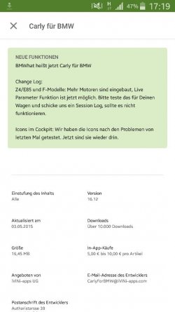

Gerade gekommen :) Update für die App BMWhat.
Namesänderung und E85 Unterstützung.

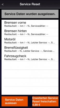

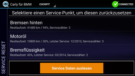

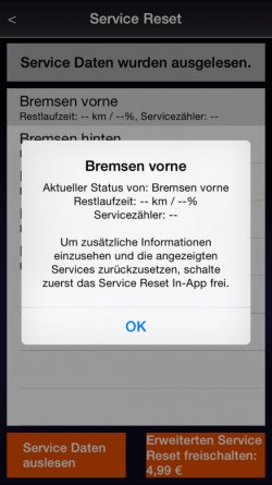

Hat jemand von euch die extra Funktion mit dem Service Reset freigeschaltet??
Hatte gestern versucht den Status mit der kostenfreien Funktion auszulesen, er zeigt mir folgendes an:
Eigentlich sollten dort Kilometerangaben stehen, meine Bremsen z.B. sind laut BC in 5.000km fällig.
Hat jemand ein Rat? Ich dachte er zeigt wenigstens die Kilometer an.
