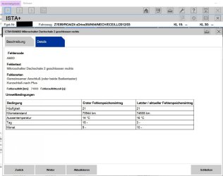

Seit einem Monat war das Mittelteil des Verdecks - mit der Heckscheibe, bei BMW genannt "Dachschale 2" - nur noch "ruckelnd" zu bewegen, wenn überhaupt. In Carly war der Fehler A68D abgelegt, mit einer kryptischen, unzutreffenden Beschreibung. ISTA+ hat für den Fehler dagegen die zutreffende Beschreibung "Mikroschalter Dachschale 2 geschlossen rechts" ausgeworfen.
Dieser Schalter wird von BMW bezeichnet als Sensor I01241, der sitzt am unteren Ende der Dachschale und ist inkl. der Verkabelung ohne die äußerst umständliche Demontage und spätere Montage und Justierung der Dachschale nur sehr schwer zugänglich. Der Schalter selbst ist übrigens nicht verschraubt, sondern thermisch verzapft - k.A. ob man das z.B. mit einem Lötkolben oder einem erhitzten Nagel selbst hinbekommt, falls der Schalter mal wirklich defekt sein sollte.

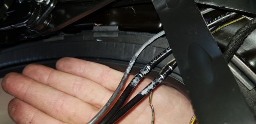

Bekanntlich liegt die Fehlerursache einerseits in den engen Schlaufen, in denen die Verkabelung und Hydraulikleitungen im Verdeck verlegt sind, besonders im vorderen Teil von Dachschale 2. Die Schlaufen werden bei Öffnung/Schließung teils um fast 180° gebogen, wie auch schon von @cra3y beschrieben. Andererseits liegt die Ursache in der höchst miserablen Qualität des von BMW verwendeten Litzenmaterials namentlich des Kunststoffmantels - vielen Dank, Ihr @$%# Controller bei BMW, da habt ihr bestimmt 3,50€ eingespart und den Werkstätten ein nettes Folgegeschäft beschert! Bilder hat @RobbiZ4 schon eingestellt, hier ein Vergleich der ursprünglichen Litze gegen das von Robert verwendete Lify:

Hier sieht man allerdings noch, dass an der gleichen Schlaufe auch die Hydraulikleitungen gleichermaßen erheblich leiden. Die hellen Stellen kommen durch ein extra Gewebeband, das ab Werk an der besonders engen Biegestelle um Kabel und Hydraulikleitungen gewickelt war, vermutlich um den Radius zu vergrößern. Wir haben nicht zuletzt deshalb versucht, die Schlaufen minimal weiter zu legen, um den Biegewinkel etwas zu reduzieren und den Radius und die Beweglichkeit zu erhöhen.

Die Leitungen im letzten Bild schauen wirklich nicht gut aus.
Hast du noch ein Foto, wo man sieht wie ihr es wieder eingebaut habt?
Ich habe auch keine Bilder vom Zusammenbau. Bilder vom Ergebnis bringen wohl wenig, weil man durch den Gewebeschlauch und die aufgebrachte Ummantelung der Leiter mit Certoplast Gewebeband i. Ü. wieder alles OEM aussieht. Abgesehen halt von der aufgeschnitten und abgeknipsten Schelle und den zur Sicherheit zusätzlich verbauten Kabelbindern.

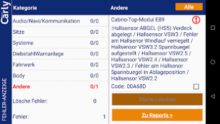

Hintere Dachschale blieb beim Schließvorgang 20cm vor Endposition stehen, Rotes Dach im Tacho, blinkende LED am Bedienelement. Dachschale senkte sich nach ein paar Sekunden ab, aber verriegelte natürlich nicht. Kofferraum geht auch nicht mehr auf. Habe von innen an den Kabelngewackelt, bekomme das Dach aber nicht mehr verriegelt.
Carly zeigt:
Kann jemand daraus identifizieren welcher Hallsensor das ist? Hat noch jemand ne Idee, wie ich zumindest das Dach wieder verriegelt bekomme damit der Kofferraum auf geht?

Sooo. Diagnose: Kabelbruch in der Schlaufe oben rechts. Es gab hier ein paar Threads vorher einen Fault Decoder http://bmwfault.codes/. A68D ist Mikroschalter rechts. Bei Docker war es A68B Mikroschalter links.
Bin also in die Garage, von innen am Kabelstrang gewackelt, Knopf gedrückt und die Verriegelung summte schon. Hab dann nochmal auf gemacht, das Nylon am Kabel entlang weggedrückt und 2 einzelne Kabel gefunden, die um 45 Grad abgeknickt sind. Beim verschließen das selbe Spiel, aber wenigstens habe ich ihn wieder geschlossen bekommen und kann so über den Winter fahren. Dann direkt auch schon mit @germinator telefoniert, wir werden wohl im Dezember die Kabel neu machen bzw. die Bruchstellen erneuern.
