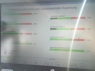

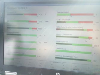

Habe mich eben mit dem User @elLobbo81 an einer Tankstelle getroffen & er hat den Fehlerspeicher meines Z ausgelesen (danke noch mal dafür! :) :-)). Rausgekommen sind die folgenden Dinge (zusammengefast, hoffe die benötigten Infos herausgeschrieben zu haben):
1. 28DD Luftmassensystem - P1510 Leerlaufsteller - klemmt offen oder geschlossen - Fehlerhäufigkeit: 1 - vor ca. 1500km - Fehler momentan nicht vorhanden
2. 28AE Momentbegrenzung - Fehlerhäufigkeit: 2 - beim gleichen KM-Stand wie Fehler 1 - vor ca. 1500km - Fehler momentan nicht vorhanden
3. Da hat mein Handy wohl gesponnen - war ein Fehler mit Thermostat Kennfeld - zusammen mit Fehler 1+2 aufgetreten - eben als der Wagen ca. 30 Minuten im Leerlauf gestanden hat ist die Temperatur auch über Mittel auf 3/4 angestiegen, hatte ich bisher noch nicht bemerkt, da ich das Auto nie so lange im Stand laufen lasse..
4. 2883 Gemischaufbereitung Bank 2 - P0174 Gemischregelung (Bank 2) - System zu Mager - Fehlerhäufigkeit: 3 - alle innerhalb der letzten 50km (wie gesagt gestern 40km gefahren + heute ca. 15)
5. 2882 Gemischaufbereitung Bank 1 - P0171 Gemischregelung (Bank 1) - System zu Mager - Fehlerhäufigkeit: 3 - wie bei Fehler 4 alle innerhalb der letzten 50km
6. 2743 Verbrennungsaussetzer Zylinder 5 - P0305 + 2 (P0302) +4 (0P0304) + 6 (P0306) - Verbrennungsaussetzer erkannt - Zylinder 5+2+4+6 - Fehlerhäufigkeit: bei allen Zylindern 1 - alle gleichzeitig vor ein paar KM, wohl auf der Fahrt zum Fehlerspeicher auslesen - maximale Drehzahl bei Zündaussetzern: 736,00
7. 274E Verbrennungsaussetzer an mehreren Zylindern - P0300 Verbrennungsaussetzer erkannt - mehrere Zylinder - Rest s. 6
Irgendwelche Ratschläge wo ich anfangen kann/soll? Leerlaufsteller, Thermostat im gleichen Zug dann auch die Wasserpumpe? Und weiter.. Zündkerzen (wollte ich eh demnächst wechseln)? Dann ist im Stand eben auch für kurze Zeit die DSC-Leuchte angegangen, aber nun wieder aus... :j Werde hier im Ort morgen mal 1-2 Werkstätten anrufen (müssen)..:(

Deutet auf Falschluft und die erwähnten Zündspulen hin,außer du hast wirklich noch Zündkerzen drin,die ab Werk reinkamen und seitdem nie getauscht wurden.....
Verschlauchung aus Gummi vor der Ansaugbrücke auf Risse prüfen.Evtl. eine neue Zündspule von Bosch kaufen,kostet gerademal 20€.
Die in einen der angemerkten Zündaussetzerzylinder einsetzen und nach ein paar Tagen nochmal auslesen.Fehlt dieser Zylinder dann in der Fehlererfassung,5 weitere Zündspulen kaufen und tauschen.
So würde ich das nun in Angriff nehmen bevor du hier unendlich Knete für unnötige Werkstattarbeiten rauswirfst,denn diverse Verschlauchungen vor der Ansaugbrücke kannst du auch selbst auf Defekte prüfen.
Und ne Zündspule wirst du sicher auch getauscht bekommen. ;)
