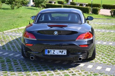

Ist das beim M Paket nicht gleich? Egal, die Teile Oberteil (wo das Kennzeichen dran ist) und Unterteil (Diffusor) kosten um die 180€ zusammen, habe erst vor ein paar Wochen gekauft, siehe Bildchen...

Hier mein 35i mit M Paket und 1 teiligen Unterteil :)

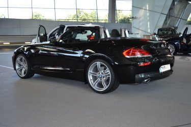

Hier das 2 teilige is Unterteil mit den Bögen über den Endrohren ;)
