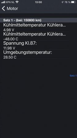

Hatte mit Dimitri am Wochenende Kontakt, da bei mir ja immer Temperatur auf Max und alle Fehler keine Servo usw. - spricht dafür dass das Modul überhaupt nicht läuft. Bin gerade dabei das zu reproduzieren, also wenn ich das Modul abstecke und wieder anstecke geht wieder alles wie zuvor was echt komisch ist.. steht das Auto über Nacht in der Garage ist es am nächsten Tag (generell immer nach dem abstellen des Autos) ein 50:50 spiel ob alles geht oder alles nicht geht.

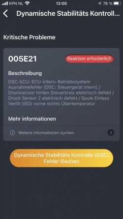

Dass das Modul während der Fahrt aussteigt ist mir noch nicht passiert.C8B0DB89-1978-4F8A-A16D-DFC577965312.jpeg
Das sieht schon fast nach einem anderen Fehler aus. Drucksensor war bisher bei mir noch nicht dabei. In der Regel liegt der Fehler bei INPA immer mit einem fehlenden CAN-Bus Signal zusammen an. Und das in der Regel am Kombiinstrument DSC usw. sind unauffällig. Also auch bei den gelben Kontrolleuchten DSC und Handbremse ist der Speicher des DSC leer. Sieht so aus als ob ein Signal auf dem BUS nicht rechtzeitig am Kombiinstrument ankommt.
Das aber auch nur beim Start. Wenn ich erst die Zündung einen Moment auf Stufe 1 lasse (also so ungefähr bis der Monitor aufklappt) und dann starte habe ich auch keine Fehler. Fehlerbild tritt auch nur bei über 20 Grad Außentemperatur auf. Im Winter herrscht ruhe.
Bei mir war es auch nur bei Hitze und etwas sportlichere Gangart. Als ich dann tanken war, im Schatten auf die Freigabe der Tanke wartete, also etwas längerer Tankprozess, den Wagen danach startete, waren die Lichter wieder aus und gingen auch nachfolgend nicht mehr an.

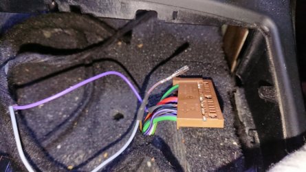

Also ich kann euch nur empfehlen die Verkabelung zu überprüfen vor allem wenn ihr mit den Strom Dieben arbeitet auch darauf achten die Kabel mit einer Zange platt zu drücken bevor ihr die Stromdiebe zudrückt.
Bei mir hatte ein Stromdieb nur sporadisch Kontakt, „Zündung an“ wurde nicht erkannt direkt kamen sämtliche Fehler.
Ich beobachte das mal die nächsten Tage aber hatte heute keinerlei Probleme mehr.
...und ich nur jedem abraten sowas wie Stromdiebe oder Lüsterklemmen, gerade auch in so spannungssensiblen Bereichen, überhaupt zu nutzen. Fehler sind da über Kurz oder Lang (Spannungsabfälle durch schleichende Korrosion) vorprogrammiert.
Ordentlich auspinnen, verlöteten oder verpressen, Schrumpfschlauch drüber und wieder einpinnen...
...ist Pflicht beim Verbau irgend welcher Steuermodule. Egal ob sowas hier, Verdeckmodule oder was auch immer in das Fahrzeugsystem eingebunden werden soll.
