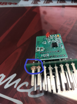

Die lassen sich easy wieder anlöten.
Wie wolltest du die Pins brücken, wenn du nicht löten kannst?
Ich schäme mich ein wenig dafür...
Mit einem Provisorium. Ein wenig Kabel zwischen die beiden Pins getüddelt... Und nein so was baue ich normalerweise nicht irgendwo ein, aber zum Testen behelfe ich mir so schon mal...

Okey, passiert. Warten wir bis nach den Feiertagen.
PS: Soweit ich das gesehen habe, kommst du nicht aus der Münchner Ecke, sonst hätte ich dir das schnell zamgelötet.
PS2: Bitte kauf dir als Anfänger nicht solch ein "Lötset" für 10 Euro.. Mit gutem Werkzeug kannst du viele Anfängerprobleme umschiffen. Investier lieber, das erspart dir sehr viele Kopfschmerzen

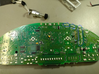

Wie bereits gesagt: Beim E46 kannst du einen "normalen" Tacho soweit umbauen, das dieser auch die LEDs vom M-Tacho enthält. Natürlich benötigst du dennoch eine M-Tachoscheibe weil die sonst nicht sichtbar sind. Ich hatte einen defekten M-Tacho gekauft und quasi aus 2 einen gemacht. Das geht aber nur bei den Facelift Tachos(Bosch), die VFL(Mototronic) gehen leider nicht.
Ob es sich beim Z4 genauso verhält kann ich dir nicht sagen, da hilft nur ausprobieren. Wenn jemand einen Tacho noch rumliegen hat, dann bitte ein Bild vom PCB posten. Ich kann dann relativ einfach beantworten ob es theoretisch möglich ist oder nicht. Man sieht es relativ leicht an den dafür vorgesehenen Löt-Plätzen im PCB.

@Zven:
Vielen Dank für das Bild. Das sieht relativ schlecht aus, da sind leider keine Lötplätze für die LEDs zu sehen. Aus welchem Baujahr stammt der Tacho? Eventuell ist es ja ein VFL-Tacho.

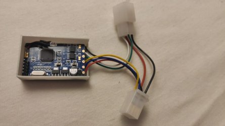

Bei mir gehts langsam voran mit dem CAN-Filter. Ich habe das Ding bereits soweit programmieren können, das es sämtliche Nachrichten vom CAN1-Port auf CAN2 weiterleitet. Die Software vom Hersteller(STM) ist da echt sehr gut dokumentiert und lässt sich sehr leicht entwickeln. Jetzt fehlt nur noch die Aufbereitung der RPM in die LED-Signale

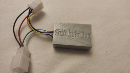

Okey, jetzt gibts richtig gute Neuigkeiten. Bin jetzt soweit durch mit der CAN-Box. Diese ist nun richtig programmiert und sorgt für das Anschalten der LEDs zum richtigen Zeitpunkt.
Habe die Box jetzt mit einem passenden Gehäuse versehen:
Die Box muss nur noch im Auto verkabelt werden zum richtigen "realen" Test. Das passiert wenn das Wetter etwas besser ist, momentan ist es mir schlichtweg zu kalt. Mit meiner Test-Installation scheint die schon vernünftig zu laufen.
