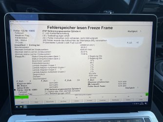

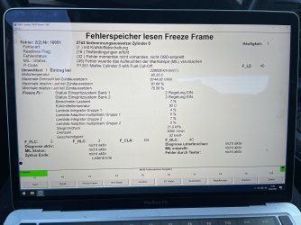

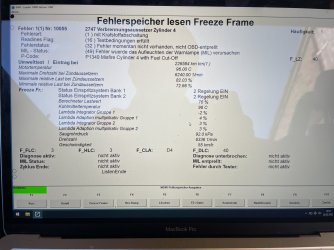

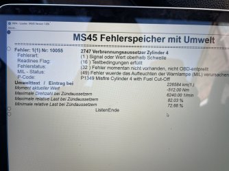

So heute ging die motorkontrolleuchte an, nachdem das Problem einmal stark beim schnellen beschleunigen aus dem 1. Gang auftrat. Motor hatte keinen Zug und setze aus. Hab ihn einmal neu gestartet und alles wieder gut.
Im fehlerspeicher steht jetzt Verbrennungsaussetzer Zylinder 4 (s. Bild)
Welcher Zylinder ist das? Zählt man einfach vom vordersten nach hinten?
Edit: ich hatte den Fehler schonmal nach einer langen Fahrt vor ca 6 Monaten. Bin da fast 5 Stunden am Stück Autobahn mit 200 gefahren. Als ich wieder in Hamburg war setze Zylinder 4 komplett aus. Habe den Motor neu gestartet und es war wieder gut.

Jap, ist mitgewandert. Werde die Spule tauschen. Hoffentlich wird das Problem dann behoben sein.

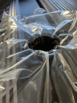

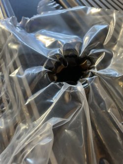

Nochmal zum Thema Falschluft:
Seit ich die saugstrahlpumpe und das faltenbalg getauscht habe steigen die multiplikativen lampdaadaptioben immer weiter an. Mittlerweile bin ich bei 5% auf beiden Gruppen.
Ich habe mal den KGE Test mit der Folie von probsten gemacht. Die scheint in Ordnung zu sein (s. Bild)
Ich werde als nächstes mal die VDD machen.
Habt ihr sonst noch Tips zur falschluft suche? Kann die Landpartie Adaption evtl sogar durch die zündaussetzer beeinflusst werden?
