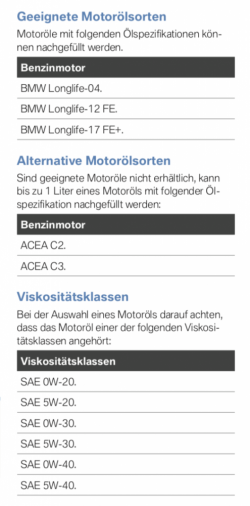

Direkt aus der Betriebsanleitung des G29:
375284
Krass. Dass ein 0W20 genauso gut oder schlecht für den Motor ist als ein 5W40 glaubt ja wohl keiner. Steht da keine bevorzugte Sorte?

Also wie ich nun erfahren habe besteht die Möglichkeit dass werkseitig beim M40i das BMW Longlife 0W20 eingefüllt wird und beim Service zum Ölwechsel bei BMW bevorzugt dass BMW Longlife 5W30 laut Anweisung zu verwenden ist.
Alternativ besteht noch die Freigabe für das BMW Longlife 0W30
Diese 3 Sorten sind seitens BMW für den M40i freigegeben
Werde dann wohl das BMW 5W30 nach der Einfahrphase einfüllen lassen
