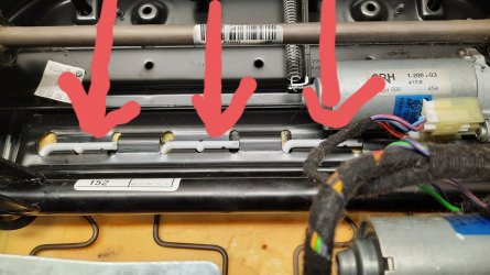

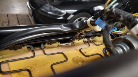

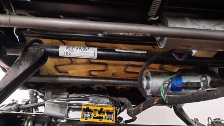

Gestern Abend dann mit Kumpel an die Arbeit gemacht, danke für die vielen Tipps im Forum, aber wir haben einiges anders gemacht;
Dach geöffnet, Sitz ausgebaut und verkehrt mit Lehne nach unten auf die Werkbank gelegt, unten an der Kopfstütze unterlegt, so kann man perfekt arbeiten.
Die E46 Federn getrennt, Plasik entfernt, wir haben die Federn OHNE ziehen auf 35cm und OHNE biegen im Originalzustand in die exakt passenden Führungen eingehakt, bissl Fingerkraft erforderlich aber geht ohne Probleme.
Das Ergebnis ist sensationell, Sitzkomfort wie ein neuer Sitz, bei mir war der Schaum schon gebrochen sodass ich auf der Querstrebe bzw. Elektromotor saß, war schon eine extreme Vertiefung im Sitz, dadurch wurde das Leder etwas gedehnt aber jetzt sieht alles viel besser aus.
Auf der Werkbank dann Sitz hingestellt und draufgesetzt, die Federn senken sich paar cm ab und kommen nicht an Querstreben oder Elektromotoren vom Sitz an.
Durch das längen bzw. biegen der Federn hätte das bei mir niemals funktioniert sondern es wäre alles beim alten geblieben.
Die roten Pfeile zeigen die Einbaulage der Federn.
