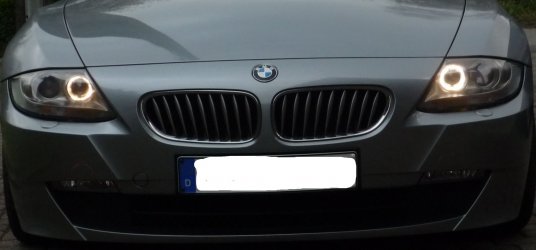

Ja jetzt nur noch Tagfahrlicht über Standlicht für den Si. :rolleyes:
Lampen sind schon dafür gepimpt.
