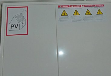

Ich habe, wie beschrieben, Leistungsoptimierer von SolarEdge an jedem Solarmodul. Somit werden die Module direkt abgeschaltet und es ist auch auf den Leitungen von den Modulen bis zum Wechselrichter keine Spannung mehr.
Aufkleber habe ich auch :) :-)
