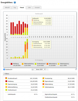

Installiert sind 15,39 kW. Satteldach 45° mit ungefährer Süd Ausrichtung und teilweiser Abschattung durch drei alte Eichen.
Das ist bislang der Januar am Südhang des Wiehengebirges. :(

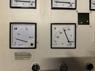

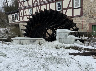

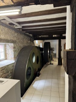

Wenn ich sehe was gerade hier vom Dach kommt könnte ich heulen.
Meine Mutter rief aber gerade an, ich sollte doch mal kurz helfen, aufgrund des Tauwetters haben sich große und kleine Äste vom Ufer gelöst und sind vorm Rechen des Mühlrades geladend. Alleine bekommen sie das nicht weg.
Im Gegensatz zu PV extrem Wartungsintensiv. Besonders im Herbst wenn Laub fällt sind 2-3x 10 Minuten Reinigen am Tag das Minimum um Leistung zu erhalten. Dafür 24/7/365 Leistung. Da brauchts über einen Akku nicht nachzudenken. Eher wohin damit.
