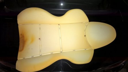

Ich habe am Wochenende meinen Fahrersitz zerlegt, weil die Sitzheizung nicht mehr ging und der im hinteren Bereich "eingedellt" aussah.
Nun das Ergebnis fand ich doch recht ernüchternd:
Oberseite
Auf der Unterseite kann man gut erkennen, dass die weißen Plastikverbindungen zum Rahmen an mehreren Stellen gebrochen sind.

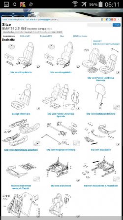

Das Teil hat die Nummer: 52107896164 und kostet ca, 130 Euro.
Link zu RealOEM: http://www.realoem.com/bmw/showparts.do?model=BT91&mospid=49344&btnr=52_3068&hg=52&fg=10
Leider ist es laut BMW erst ab dem 29.3. wieder lieferbar.

Also ich habe im Ersatzteilkatalog auch diese Spannmatte gesehen, aber in meinem Sitz kann ich dieses Teil nicht finden.

Ich habe im Blick von unten auch keine Spannmatte entdecken können, dachte aber dass ich die evtl. nicht sehen kann. Im TIS wird zumindest beschrieben, wie diese nachgespannt werden kann??
Also: Wenn Du Dir die Fotos oben anschaust, wirst Du sehen, dass diese Spannplatte nicht gibt.

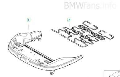

Bist Du sicher, dass sich unter dem Schaumstoff nicht die Flexmatte (TeileNr. 52107053946) befindet? Nach dem 1. Bild könnte das m.E. gut sein &:

So wie ich das sehe gehört die Sitzmatte zu den Standard Sportsitzen und nicht zu den M Gestühl , die Rahmenform ist mit dem Standard identisch .
Gruß d'Bernd
Stehe grade beim Freundlichen und er hat eben bestätigt das die Flexmatte zum Standardsitz gehört.

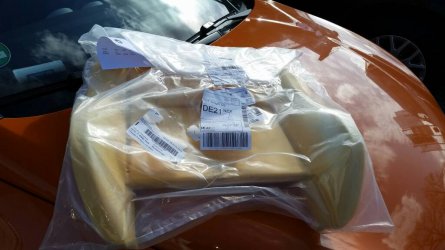

P.S. Stefan dein Polster ist da:D
Das gibts laut Liste auch für den 3.2M[/QUOTE]
Hab grade nachgeschaut, auf der Teileseite für den 3.2M ist das identische Schaubild zu sehen inklusive Basisgestühl .

Weil im Zentrallager nur noch ein Polster vorhanden war, hat Bernd von sich aus angeboten, dieses Teil mir zu überlassen.
"Wenn ich mir Deine Bilder anschaue, denke ich, dass Du das Teil dringender brauchst. Ich kann warten".
Damit noch nicht alles. Er hat das Teil auch abgeholt und meiner Schwester gebracht - Wahnsinn!
Unendlich vielen Dank, Bernd, für diese einzigartige Aktion!
PS: Interessant zu sehen, wie (primitiv) so ein Sitz von innen her aufgebaut ist. Vielen Dank für die Fotos :t
Also ich habe nochmals geschaut: Da ist nichts von einer Flexmatte zu sehen.
Dein Polster sieht auch schon so gelblich aus, das beruhigt mich. Ich habe mir über Ebay ein angeblich neues Polster bestellt, das an manchen Stellen schon arg vergilbt war, was mich leicht verunsichert hat. Außerdem sind bei mir die Flügel an beiden Seiten nicht 100 gleich stark geschäumt. Aber das Teil muss ja neu sein, da keine Sitzheizung dran klebt und auch sonst keine wirklichen Nutzungsspuren vorhanden sind.
Moin @Benster !
Das Polster müßte diese Woche bei saw1964 ankommen, vieleicht macht er ja noch ein Foto im ausgepackten Zustand, das man das mal vergleichen kann, bevor er das montiert:cool:

So schaut mein Oberteil aus.... Das Oberteil hat hinten keine sichtbaren Kunststoffplatten wie die Sitzfläche.
Was mich stutzig gemacht hat war, dass die gelblicheren Teile etwas spröder poröser und härter wirkten als die helleren Stellen. WP_20150311_17_20_52_Pro[1].jpg
Das ist eigentlich normal für die Stellen dort. In Verbindung mit Körperflüssigkeiten (nein, nicht das ich meine Du hättest dort reingep....) und dem Walken dort, kommt das Material in Alterung und sieht so aus. So sehen oft Rücksitzbänke unter dem Stoff aus, wenn Kinder dort sitzen...Cola, Limo und anderes Zeugs machen den Sitz/Schaumstoff den Gar aus und brösseln vor sich hin.
Scheint mir die richtige Erklärung zu sein.
Wobei ich bei mir nun festgestellt habe, dass der dunklere Fleck nicht von Wasser o.ä. kommt, sondern davon, dass die Sitzheizung da wohl sehr heiß geworden ist.
Ich mache mal ein Foto und poste das.
Auf der Unterseite des Bezugs - also dort wo die Sitzheizung am Lederbezug angebracht ist - kann ich überhaupt nichts feststellen, was dazu geführt haben könnte.

So, nun mal das "Schmelzbild" von meinem Sitzpolster:
Es ist schon komisch, dass an der Heizmatte an dieser Stell (und auch sonst nirgendwo) irgendeine Verfärbung zu sehen ist.
Ich könnte mir vorstellen, dass ein Polsterring heiß geworden ist und den Schaumstoff geschmolzen hat.
Die Matte selbst muss ich noch duchmessen, was aber etwas "schwieriger" ist, weil der Bezug noch am Sitz ist.
Ich wollte die Oberschenkelauflage nicht demontieren - mal schauen.
Ich denke, dass ich am Samstag den Zusammenbau mache. Dann gibt es Fotos von den wichtigsten (kniffligsten) Schritten.
