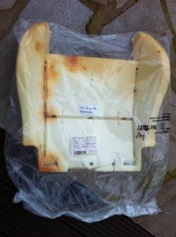

Das ist eigentlich normal für die Stellen dort. In Verbindung mit Körperflüssigkeiten (nein, nicht das ich meine Du hättest dort reingep....) und dem Walken dort, kommt das Material in Alterung und sieht so aus. So sehen oft Rücksitzbänke unter dem Stoff aus, wenn Kinder dort sitzen...Cola, Limo und anderes Zeugs machen den Sitz/Schaumstoff den Gar aus und brösseln vor sich hin.

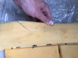

Kleines Missverständnis - so schaut mein angeblich nagelneues Teil aus. Zumindest war es auch in so einer Plastikhülle mit Liefernummer verpackt. Könnte aber tatsächlich neu sein, da ich nirgends Montagestellen oder Klebestellen von der Sitzheizung erkennen kann. Das Neuteil auf dem anderen Bild ist ja auch schon gelblich.

Ich hatte schon drüber nachgedacht die Nähte zu öffnen - das werde ich aber lieber lassen, weil ich erst nach dem Auftrennen sehen könnte, ob mit einer Naht Leder, Flies und Sitzheizungsflies vernäht wurden.

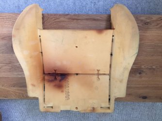

So schaut mein Oberteil aus.... Das Oberteil hat hinten keine sichtbaren Kunststoffplatten wie die Sitzfläche.
Was mich stutzig gemacht hat war, dass die gelblicheren Teile etwas spröder poröser und härter wirkten als die helleren Stellen. Anhang anzeigen 170725
Ich war wohl zu schnell in der Betrachtung.
Das Teil sieht definitiv NICHT neu aus.

Aber der Schaumstoff ist auch dafür bekannt, dass er bei Sauerstoffkontakt und Lichteinfall recht schnell vergilbt. Wenn das Teil schon 2 oder 3 Jahre lagert, dann kann das durchaus schon gelblich werden. Das andere Neuteil von Dir sieht ja auch schon angegilbt aus.
Ich hatte das Polster in der Hand!
Der Schaumstoff hatt diese Gelbe Farbe, schön gleichmäßig.
Also ich denke zwar, dass eine Ferndiagnose mit Tücken versehen ist, aber die "braune" Stelle auf Deinem Polster sieht nicht gut aus.
Klar könnte es sein, dass genau da die Sonne ins Lager und auf das Polster geschienen hat.
Gibt es von der Haptik einen Unterschied vom hellen Schaumstoff zum "braunen"?
Die Braune Stelle ist anscheinend die Stelle, an der der Schaum eingefüllt wurde? Da ist es etwas härter und wurstiger, also nicht so glatt an der Oberfläche. Es sieht so aus, wie als ob es dort abgeschnitten wurde.
Neee, das kann ich mir nicht vorstellen.
Die Polster werden in einer Form geschäumt - ähnlich, wie Guss. Da hat man quasi Einlasskanäle. Nach dem Schäumen werden die entstandenen "Stengel" weggeschnitten.
Ich referenziere nochmal auf die Website der Fa. Fehrer. Und ich sag es mal so: BMW wäre sicher mit einem Zulieferer, der nicht "blütenweiße" Polster produziert nicht einverstanden.
Letztlich musst Du entscheiden, ob für Dich das Polster neuwertig ist.
Ich würde das auch vom Griffgefühl des dunklen Schaumstoffs abhängig machen.
Wenn Du das beim Freundlichen gekauft haben solltest, wäre für mich der Weg klar.
Wie schon geschrieben, es ist aus der Ferne schwer ein belastbares Urteil zu fällen.
In welchem Großraum bist Du zu Hause?
Ich komme aus München. Ich hab das Polster bei einem Ebay-Händler als Neu gekauft. Der hatte auch noch einen neuen Sitzbezug (aber nicht in meiner Farbe).
Ich werde mal mein altes Polster anschauen. Rein vom Griffgefühl her müsste das alte Polster aber gerade an den Wangen erheblich fertiger sein als das neue. Da habe ich Stellen, wo ich kaum noch Schaumstoff habe, also nahezu keinen Gegendruck. Ich will mir eh das Sitzpolster auch noch neu bestellen. Dann müsste man den Unterschied ja sehen können.
Das mit den blütenweißen Polstern ist irelevant. Dieser Schaumstoff gilbt/bräunt extrem nach bei Kontakt mit Sauerstoff. Das ist bekannt bei diesem Material, und stellt keinen Mangel dar, da es kein Sichtteil ist.
Die Braunen Flecken / Stellen auf dem Polster werden wohl normal sein. Ich habe noch ein neues Polster direkt von BMW hier und habe eben Fotos gemacht. An einigen Sellen sind diese Verfärbungen zu sehen, die sich weder härter noch sonstwie anders anfühlen... Ich kann mir einfach nur vorstellen, dass hier, wie bei vielen Ersatzteilen, aufgrund der Nachserie andere "Qualitätsansprüche" gelten und die Polster die Verfärbung im Werkzeug abbekommen, was keinen juckt...

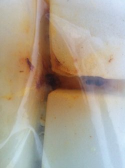

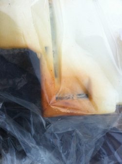

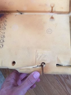

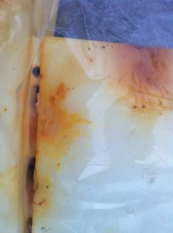

Noch ein Leidensgenosse. Scheint wohl ein Serienbug zu sein. :(
Deine Bilder "beruhigen" mich. Dann kann ich wohl auch davon ausgehen, dass mein Teil neu ist. Bei mir fasst sich der dunklere teil etwas spröder an und ist nicht ganz so weich und elastisch wie die hellen Bereiche. Auf deinen Bildern meine ich aber auch erkennen zu können, dass die dunkleren Bereiche großporiger sind als die hellen Bereiche. Zumindest ist das bei mir so.
Ja, ich muss nun auch akzeptieren, dass es so ist :(
Das Polster ist eben mit der Post gekommen und ich war schon betrübt, dass das "neue" Polster vom Schaumstoff her schlechter, als das alte aussieht.
Die dunklen Stellen fassen sich definitiv deutlich härter an.
Schon merkwürdig. Es könnte darauf hindeuten, dass hier das PU nicht richtig gemischt was und an diesen Stellen eben nicht richtig geschäumt ist.
