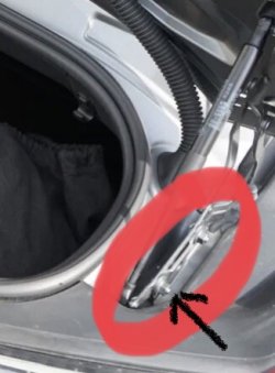

Hab auch einen kleinen Datscher auf der linken Seite, schaut euch mal die Scharniere links und rechts an.
Auf der linken Seite ist die Beilagscheibe (?) etwas höher als auf der rechten Seite hab leider kein Bild gemacht.
Wenn ich das Scharnier richtig interpretiere ist die linke Seite dadurch etwas zu tief eingestellt und je nachdem wie der Deckel “zugeworfen“ wird schlägt das Eck auf die Schürze und dadscht den Lack.
Wie kann man das eigentlich einstellen? Diese üblichen Einstellpuffer fehlen ja. Am Scharnier oben sind Einstellschrauben mit Gummipuffer aber die können an dieser Position die Klappe ja nicht halten.

Wird an den seitlichen Scharnieren eingestellt, nur da kannst die Höhe getrennt für links und rechts einstellen.
Bei mir ist der Deckel im geschlossenen Zustand links etwas tiefer als rechts wenn man den Spalt am Übergang zur Rückleuchte anschaut.
Schaut mal die Stellschrauben am Gelenk an, da ist es auch so dass diese links etwas höher sitz als rechts.

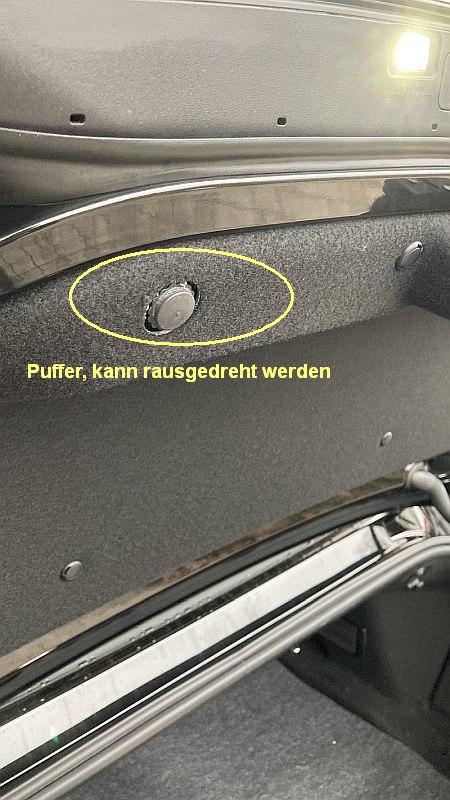

Das Herausdtehen der Gummipuffer sollte Abhilfe schaffen.
Welche Puffer?

Dieser hier. Ist auf beiden Seiten
