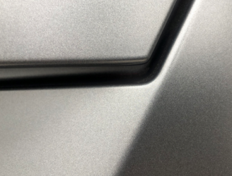

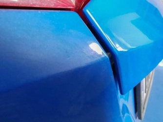

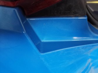

Hier mal die Bilder von der Stoßstange links und rechts. Mir ist hier aufgefallen, dass die Ecke selbst wenn sie durschlagen würde bis zur Stoßstange, diese trotzdem wohl nicht berühren würde, da die Ecke dann außerhalb der Stoßstange wäre, siehe Fotos von der Seite
Mir ist hier aufgefallen, dass die Ecke selbst wenn sie durschlagen würde bis zur Stoßstange, diese trotzdem wohl nicht berühren würde, da die Ecke dann außerhalb der Stoßstange wäre, siehe Fotos von der Seite.
Das spricht m.E. noch mehr dafür, dass es die Stoßstange irgendwie anheben muss und in Richtung Kante bewegt. Wenn der Abstand nicht passt, wars das dann.

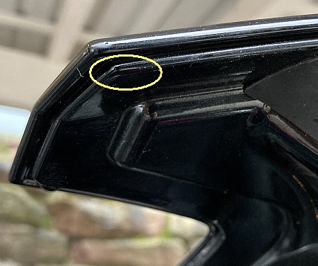

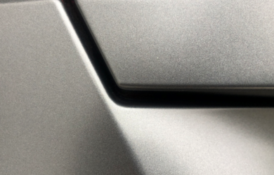

Innen an der Kante Kofferraumdeckel ist noch ein Absatz. Aber der ist auch viel zu weit oben, aber nach innen näher an der Delle.
Diese Kante meine ich
Dann müsste aber der Kofferraumdeckel ja viel tiefer einschlagen. Das tut aber aber nicht
Auch schön hier zu sehen. Daher behaupte ich, dass das Zuschlagen nichts damit zu tun hat.
