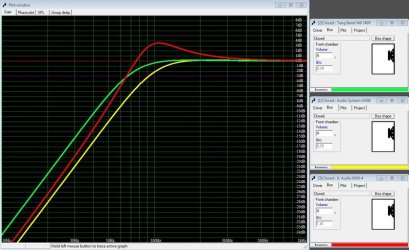

So und nun das Anpassen einer kleinen Kiste.
Eigentlich wollte ich Tigerducks variante nehmen, jedoch haben Simulationen ergeben das der Tang Band W8 740P einfach wie geschaffen für solch kleine Gehäuse ist.
Die Abmessungen vom Tang Band sind jedoch größer als die der anfangs erwähnten Chassis (z.B. Next AL20, JL Audio 8W0, RE Audio RE8...)
Nun versuche ich eine Tigerduck Pappkiste zu bauen und schau wo und wie sich die Kiste verändert läßt, so dass ein Chassis mit tieferem Körper und breiterem Magneten hineinpasst.
