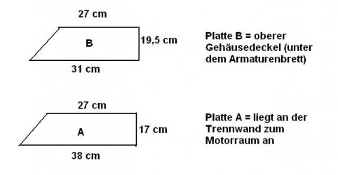

Bei den Halterungen möchte ich mich wenn es geht an roadrunner-dus orientieren. Ein Befestigungspunkt ergibt sich mittig an der Trennwand zum Motorraum. Rechts möchte ich aber nicht diese nachträglich angefertigte Metallhalterung verwenden, sondern wie roadrunner-dus das Gehäuse an diesen herausstehenden Metallarm befestigen. Da mein Gehäuse ja auch weit nach links verlängert wird, ergibt sich noch ein dritter Ankerpunkt, nämlich dort wo diese L-fömige Halterung mit zwei Schrauben am Mitteltunnel befestigt ist. Diese kann man abschrauben und durch ein etwas gebogenes Metalblech aus dem Baumarkt ersetzen.

das heißt die beiden 27cm langen seiten werden miteinander verbunden und die platten bilden einen rechten winkel zusammen? mh, das wird aber nen verdammt spitzer kasten, da brauchte ne vernünftige säge... nen schnitt über 2 winkel sauber hinzubekommen ist schon nicht ohne... es sein denn du verleimst und sägst dann den kasten komplett, dafür brauchste aber ne säge mit nem tiefen sägeschnitt...
Richtig, die beiden Platten bilden an der 27cm Seite einen rechten Winkel. Hey cool Idee die verleimten Platten als Einheit zu sägen! Darauf bin ich noch garnicht gekommen. Aber du hast mein Problem schon richtig erkannt: Wie kriege ich so ne Form richtig gesägt??? Habe nämlich kein vernünftiges Werkzeug. Hab schon überlegt das ganze an nen Tischler zu übergeben. Nur keine Ahnung was sowas kostet. Mir wäre ja schon geholfen die Platten richtig zu schneiden, das verleimen mach ich dann selbst.

also ich hab mal tischler gelernt, aber bei sowas kann man sich schon echt den kopf verbiegen,... das passt nie wenn man das sägt.... obwohl, halt,... alles zurück,... ich bin die ganze zeit am überlegen das alles auf gehrung zu verleimen,... aber das brauchste ja garnicht,... sieht man ja nicht, ist ja keine echtholfurnierte platte wo du keine kanten sehen willst,....
also, komplett den kasten zu sägen kannste glaub ich knicken, ne kreissäge kommt mit nem besäumblatt auf... naja so 15cm sägeschnitt... aber da du es ja auf den winkel ankippen mußt, reduziert sich die höhe dramatisch,...
das andere ist aber garnicht so schwer, brauchste ja nur der kante von brett b den winkel von brett a geben und umgekehrt,... den gegenüberliegenden bretter natürlich auch nur in anderer richtung,... zeichne es genau auf, bzw. mach ne zeichnung, reiß es an den kanten an und geh zum tischler,... mein chef hätte 5 euro für die kaffekasse für den kram gewollt.

aso, wenns so klappt, bitte ne schöne zeichnungen mit allen maßen online stellen,... die maße kannste mir auch gerne per pn geben, dann könnte ich nen cad-modell machen.
Mensch hier sitzt ja das geballte Tischler KnowHow bei zroadster. :) Nur leider kann ich dir nur zu 50% folgen, bin halt IT´ler. :# Klar ist wohl, dass ich die schräge Seite von Platte A und B nicht im rechten Winkel sägen darf. Würde ich das dennoch machen, so würde eine dritte Platte an diesen Seiten nicht plan aufliegen. Nur wie berechne ich jetzt den Gehrungswinkel??? Ich habe auch Probleme mir die Winkel optisch korrekt vorzustellen. Außerdem sind die beiden Schrägen ja nicht gleich lang. Die Schräge von Platte A ist 20,25 cm lang, die von Platte B ist 19,9 cm lang. Fragen über Fragen. Die Lehren des Pythagoras sind schon so lang her. Könntest du mir hier nicht noch weiter auf die Sprünge helfen?
