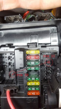

Der Pin 4 am X60002 an der DME ist belegt, da er mit X60193 Pin 15 am IVM verbunden ist.
Der Pin 39 an Stecker X60191 am IVM ist ebenfalls damit gebrückt, allerdings ist dieser nicht belegt.
Hier kommt das Kabel vom Tempomat hin. Im Endeffekt landet man zwar auf X60002-Pin4, muss aber nichts löten, abzwicken.. usw.
Das IVM ist der kleine schwarze Kasten zwischen dem DME-Kasten und dem Dom auf der Fahrerseite im Motorraum.
Darin ist der Stecker X60191 der graue Stecker links oben, wenn man den IVM Kasten in Richtung Lenkrad betrachtet.

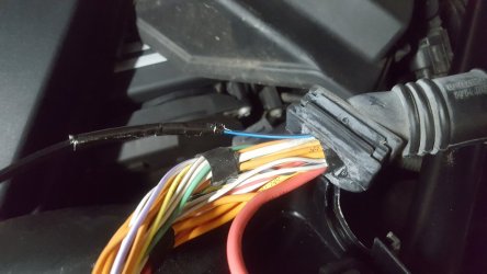

Der springende Punkt ist: Das violette Kabel, welches den Platz am DME Stecker belegt, geht in die IVM. Und dort gibt es eine Brücke zu einem anderen freien Pin den man nutzen kann. Das Gute daran, der Stecker am BL/SW Kabel kann bleiben und muss im Gegensatz zur Info in der EBA nicht abgeknipst und ersetzt werden.

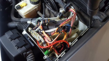

Hier die DME Box mit der IVM links daneben:
Und hier die IVM mit der internen Brücke:

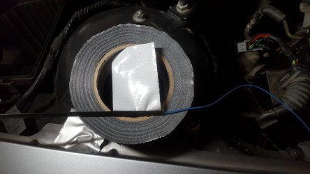

Ich für meinen Teil habe nun das BL/SW Kabel vom Nachrüstsatz durch die DME Box bis hin zur IVM verlegt und dort eingepinnt. Dazu bin ich auch durch die Gummitülle / -schlauch gegangen. Ging mit einem langen Kabelbinder (Kopf abgeschnitten) als Durchfädelhilfe sehr gut:

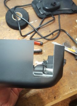

Die Aussparung an der alten Verkleidung hab ich auch schon fast fertig. Ist ganz gut gelungen (nur noch schleifen - fertig)
