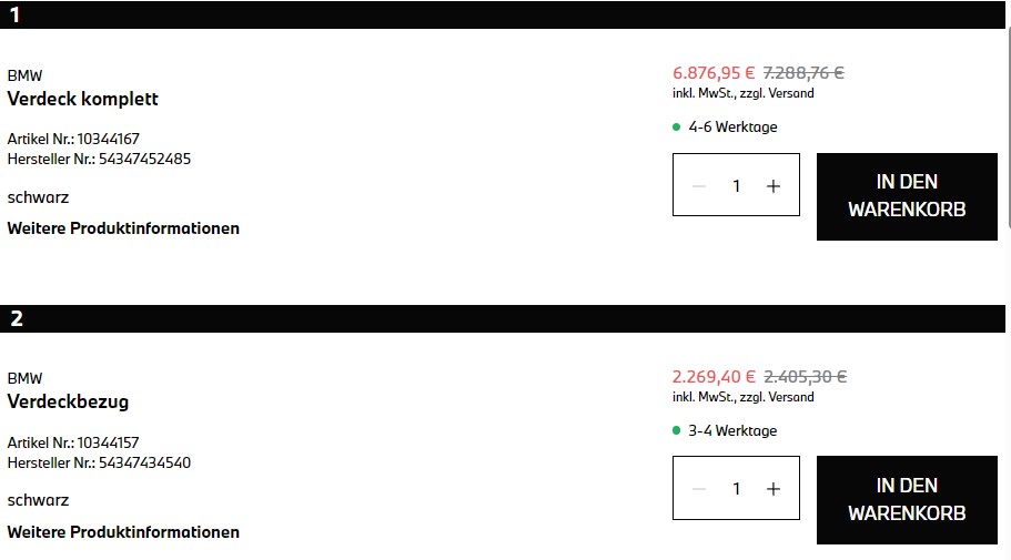

Du kannst für ca. 6900 Euro ein neues Dach kaufen, oder für ca. 2300 den Verdeckbezug.
Und dann kommt da noch die Arbeitszeit dazu.
Der Aufwand zum Ausbauen muss in beiden Fällen erfolgen. Dann wird im ausgebautem Zustand der neue Verdeckbezug montiert und dann wieder alles zusammen rein ins Auto.
Wenn du z.B. einen Vandalismusschaden hast, wird die Versicherung dir kein ganzes Dach ersetzen
Man muss aber dabei bedenken, dass das Wechseln ohne Gestänge einen erheblichen Mehraufwand bedeutet.
Bei den oben genannten Ersatzteilpreisen sollte der Verdeckbezugwechsel sich für BMW rechnen, anstatt ein komplettes Dach auf Kulanz auszugeben.

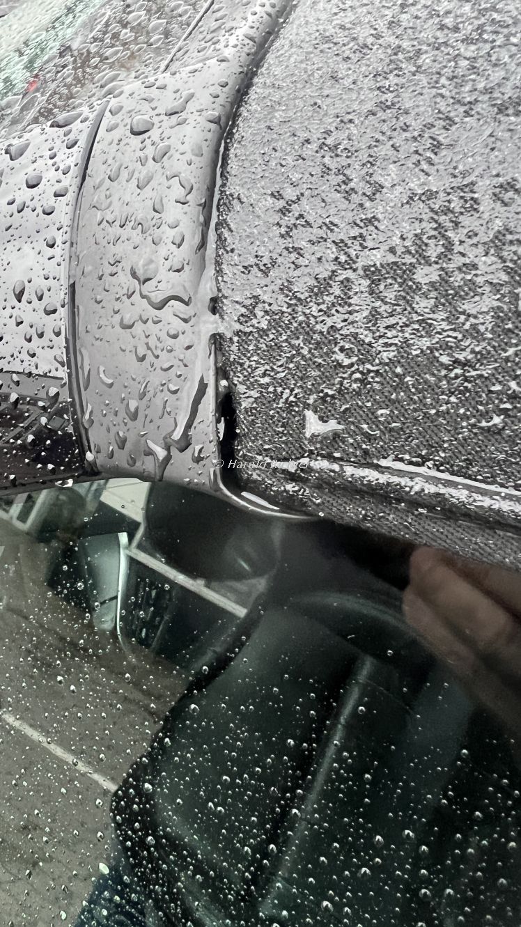

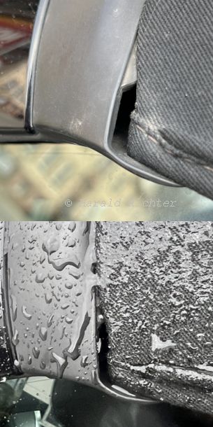

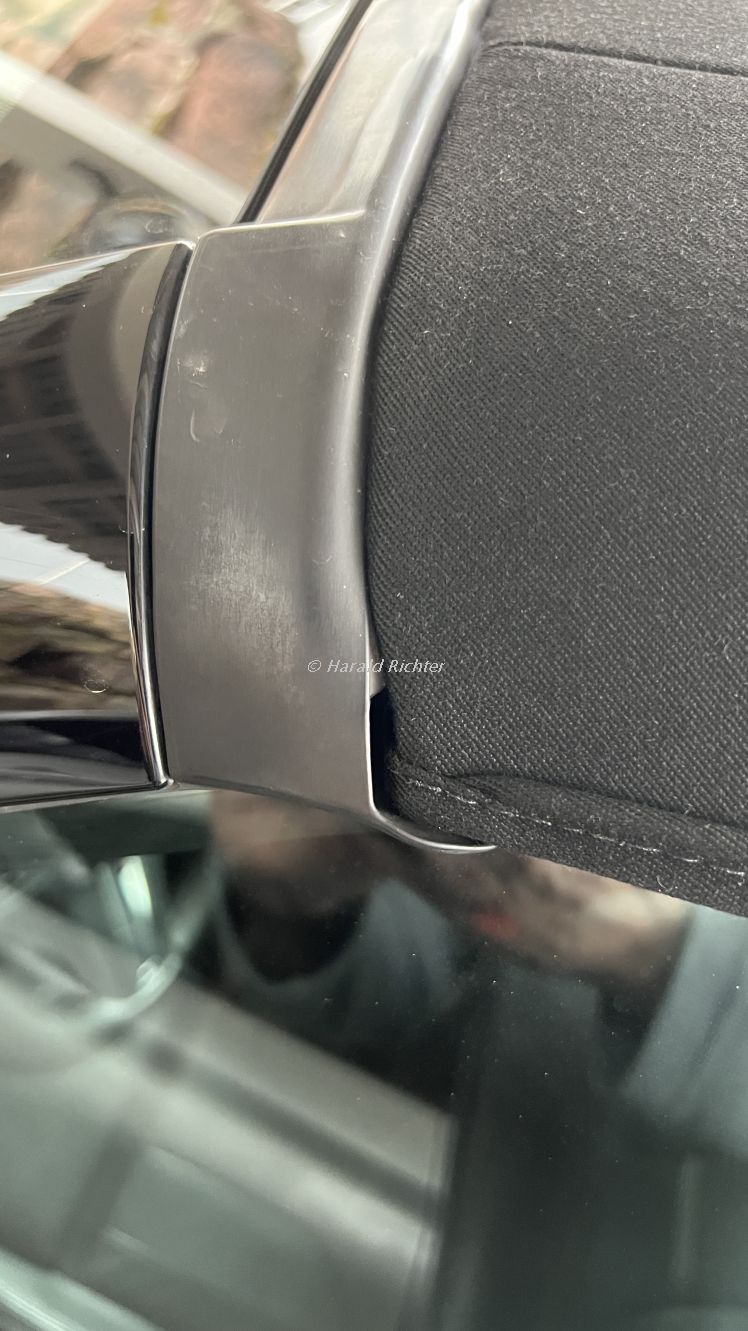

Hier noch 2 Bilder von den Kanten vorne am Windlauf.
Fahrerseite ein großes Loch zwischen der Dichtung und Verdeck. Wie wenn es geschrumpft wäre.
Auf der Beifahrerseite ist zwar auch ein Spalt, aber viel kleiner ausgebildet.
Wurde das Dach von Haus aus schief eingebaut? Daher auch die tiefen Eindrücke und Scheuerstellen?
Wir sind gespannt, wie das neue Dach optisch an den Stellen aussieht und wir werden wohl eine kleine Doku über einige Zeit machen, ob und wie sich da was verändert.

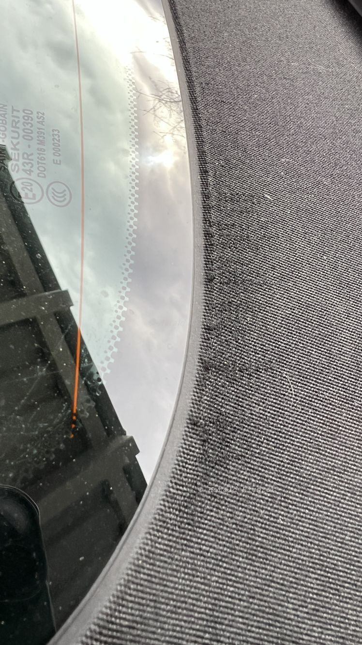

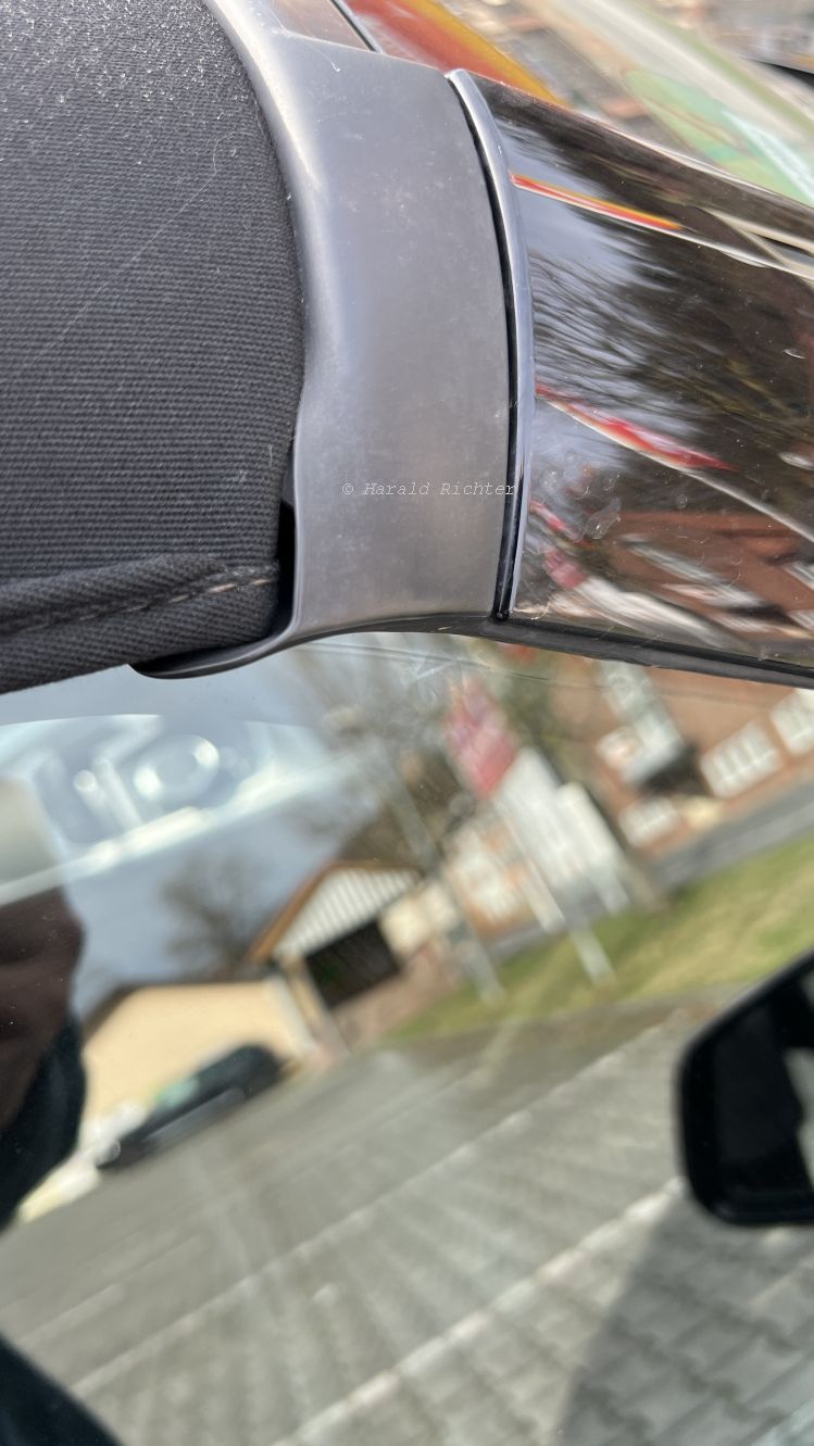

Hier ist der eigentliche Grund wegen Dachtausch zu sehen:
Ganz kurz…
Also, das spalt ist schon nicht normal… klar…
Mein Erfahrung nach 3,5 Jahre wegen Falten ist das Dach nie auf machen wenn’s nass ist und über Nacht bzw. lange Zeit immer zu machen.

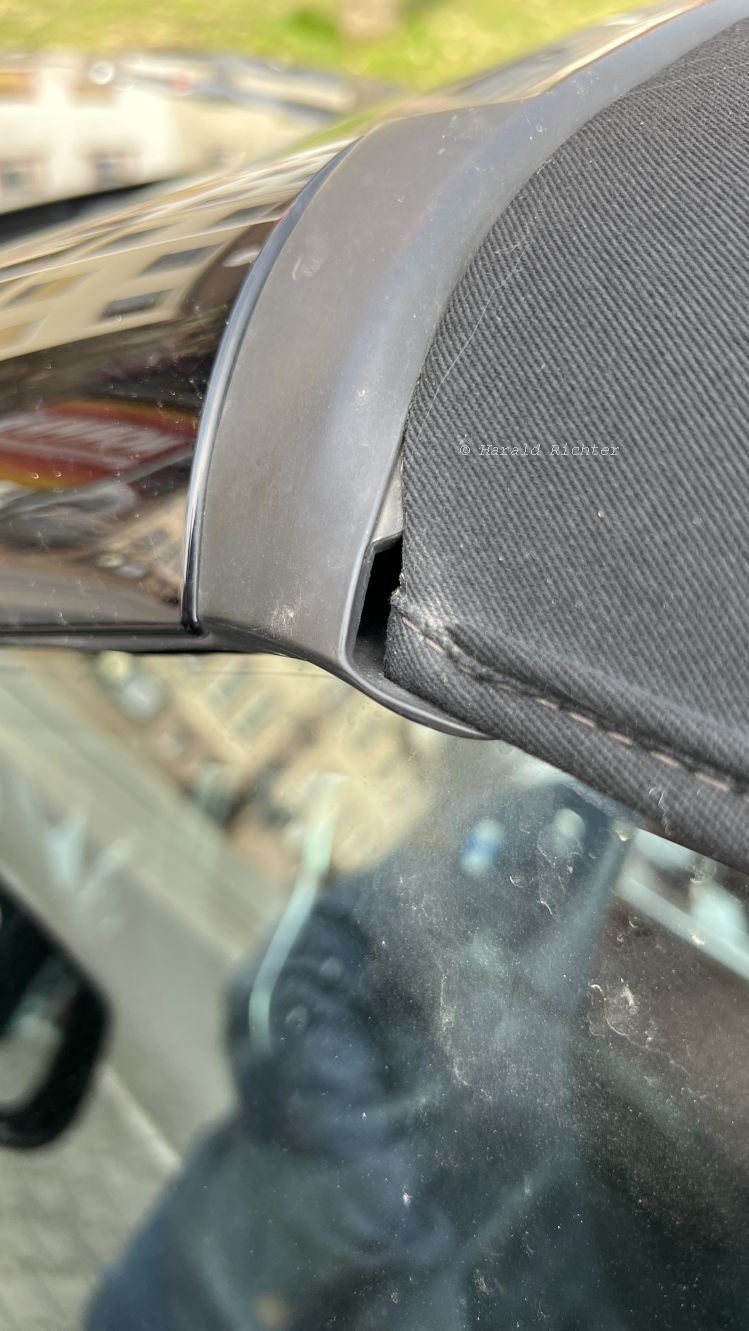

Auto ist wieder da.
Der Austausch vom Verdeckbezug wurde ohne kompletten Dachausbau bewerkstelligt.
Dank des regnerischen Wetters, konnte noch kein Testlauf gemacht werden.

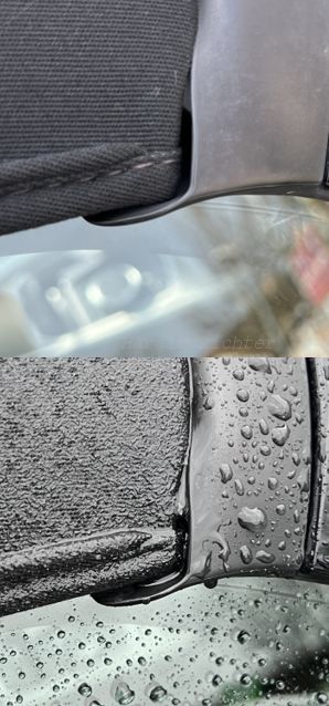

Zumindest sind die Lücken vorne am Windlauf nun etwas kleiner als vorher, wobei mir das hier immer noch zu groß ausschaut.
Fahrerseite neu
Beifahrerseite neu

Hmmm...ich weiß auch nicht. Besser ja, aber gut? :eek: :o
Jetzt müsste man Fotos von den Dächern der ersten ausgelieferten 2019 haben, um zu vergleichen.
mir schauen die Lücken immer noch zu groß aus

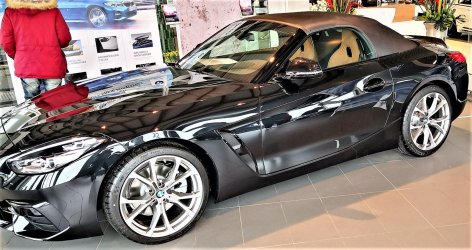

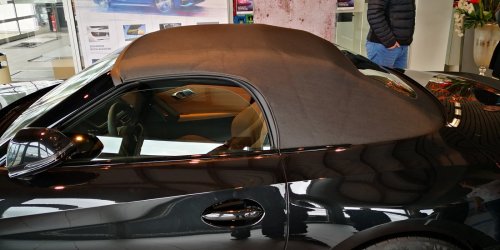

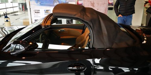

ich hab da noch ein zwei Bilder bei der Neuvorstellung vom G29 vom März 2019.

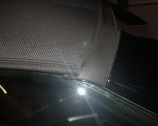

Die Faltenbildung war natürlich auch klar zu sehen, alles hat halt seine Vor und Nachteile.
IMG_20190309k130157.jpgIMG_20190309k130247 (2).jpgP1000572kjpg (2).jpgGruß an Petra

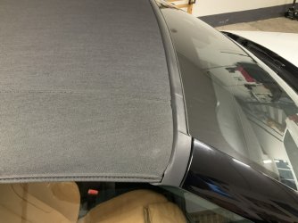

Hallo Harald, bei meinem aus 3/2019 ist es unterschiedlich, die Beifahrerseite topp, die Fahrerseite hat eine kleine Lücke und Falte. Dach ist dicht.

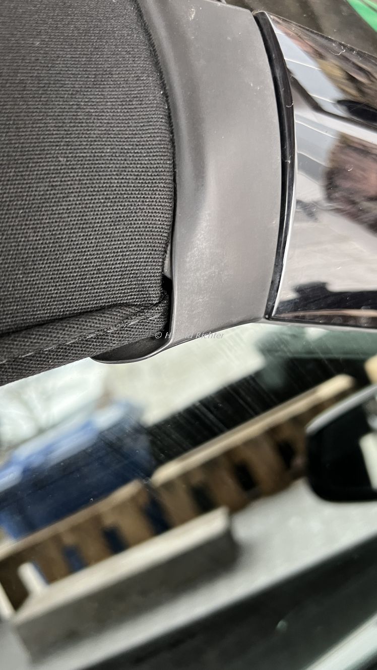

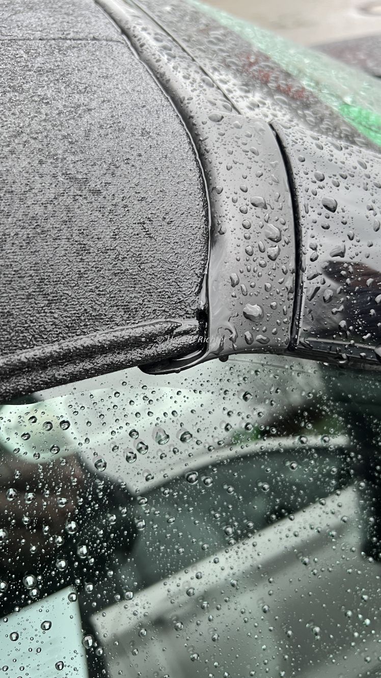

So, Dach wurde bei trockenem Wetter bewegt und danach schaut es so aus.
Da schaut das jetzt so aus, wie bei den Fotos aus 2019.
Sollte somit passen.
