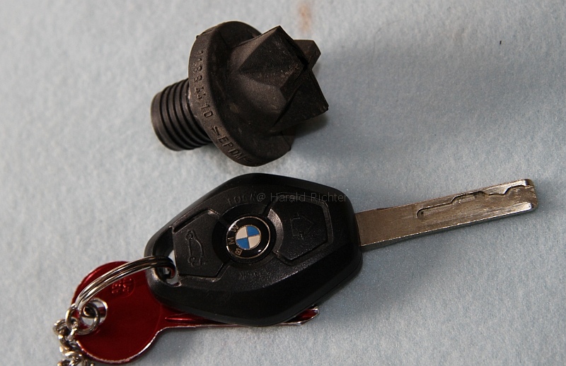

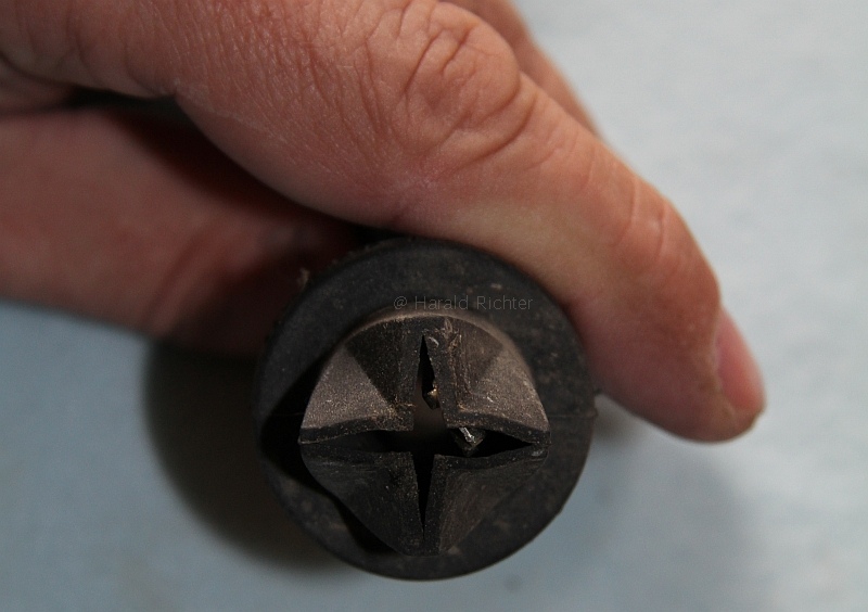

ich habe mir mal die mühe gemacht so einen stopfen rauszuziehen, ist echt genial die lösung.
es ist ein ca. 5cm langes, gestecktes röhrchen mit ca. 1cm innendurchmeser. der abfluss ist automatisch verschlossen, wenn kein druck von oben (wasser) kommt.
kommt wasser von oben dann öffnen sich 4 dünne gummidichtungen. ist das wasser abgeflossen, ziehen sich die hauchdünnen plastikwände wieder zueinander und verschiesen so den zugang von aussen, damit von unten nichts rein kommt. sei es es wasser während der fahrt, wenn die straße nass ist, oder bei einer unterbodenwäsche......
da das pumpengehäuse ja irgendwie undicht ist (sonst wäre ja kein wasser drinnen und wir hätten das problem mit abgesoffenen pumpen nicht) und im pumpengehäuse eine schallschluckmatte ist und diese wiederum wasser anzieht, sammelt sich über kurz oder lang wasser im pumpengehäuse.
wer nur im trockenen fährt, beim dem dauert vielleicht 10 jahre, ein allwetterfahrer ist schneller davon betroffen.
daher würde ich den ablauf am wagenboden nicht abhändern.
wenn ich heute noch lust habe, mach ich mal ein foto von dem ablauf (aber erst muss ich ja mein eigentliches problem lösen --> pumpe ausbauen und ab in den kofferraum)
grüße
p.s.
habs auf die schnelle noch gemacht mit den bilder.
1. bild zum größenbvergleich und die dichtungslippen sind geschloseen
2. bild zeigt die geöffneten dichtungen (hab von hinten den schlüssel duchgesteckt)

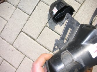

Hier mal ein Bild von dem rausgerissenen Pumpengehäuse. Einen oberen Kabelbinder haben wir mit einem Cutter durchtrennt und den unteren rausgerissen. Bzw. das Plastik des Gehäuses zerrissen.
