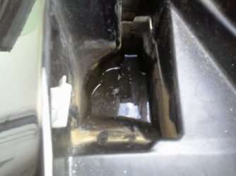

Mag sein, bei mir stand jedenfalls das Wasser zentimeterhoch:
und wie das Wasser da hochlaufen soll und in den Behälter reinwandert ist mir schleierhaft:

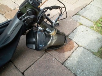

Mal abgesehen von der Gewährleistung oder Garantie: Wie kann man denn verhindern, dass Wasser in die Pumpe läuft, ohne diese im Kofferraum zu montieren? Kann man den Wasserverlauf nicht stoppen oder umleiten?
Wenn ich das richtig verstanden habe, ist die Pumpe hinten links unter dem Verdeck an der Kante zu Kofferraum, bzw zum hinteren Kotflügel? Das muss man doch auch so abdichten können?!
AW: Verdeck hat sich verabschiedet....!
Nimm eine festere Kunststofffolie (z.B. von einem Schnellhefter), schneide sie "geschickt" zurecht und stecke sie zwischen Pumpe und Karosserieblech ... und zwar so, dass Wasser, welches am Stoff vorbei läuft nicht auf die Pumpe gelangt. Damit wird sie schonmal nicht mehr geduscht. Wasser von unten kannst Du nur vermeiden indem die Verdeckabläufe frei sind.
Dass ich noch nie ein Problem mit der Pumpe hatte kann auch daran liegen, dass mein Z4 in der Regel keine Waschanlage sieht.
