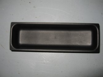

Was fehlt hier ?? (Fehlt überhaupt was??)
AW: Was fehlt hier ?? (Fehlt überhaupt was??)
Um nochmal auf die Sache zurückzukommen, habe heute den Z4 wieder von der Werkstatt abgeholt und wegen der Blende sagte mir man dort, ich bekäme nichts, aber ich könnte entweder die Klappe für Fahrzeuge ohne Autotelefonvorbereitung (also die mit Klettverschluss... bei manchen wohl auch ohne :wm ) kaufen, oder Bluetooth nachrüsten mit allen Teilen (Ejectbox plus Snap-In Adapter).

Für Bluetooth gibt es eine extra Bedienungsanleitung und eine Kopplungsnummer.
Hast du Navi Pro drin?
Sonst frag doch mal dein Freundlichen was bei dir alles verbaut ist bzw. was du brauchst damit bei dir die Freisprecheinrichtung funktioniert, er kann das anhand der Fahrgestellnummer kontrollieren.

Nein, ich habe das normale Radio Business CD.
Nächste Woche gehe ich echt mal zum Händler und frage mal genauer nach !
Weisst du, oder wisst ihr, wie das mit dem ULF Steuergerät ist, wo das liegt, wie das aussieht etc. ?
Ich glaube mal gelesen zu haben dass das im Kofferraum sein soll, habe es aber auf den ersten Blick nicht gefunden &: (wahrscheinlich hab ich sowieso keins)

Hi,
das Steuermodul für die ULF / Bluetooth ist an der Rückwand zum Fahrgastraum im Kofferaum hinter der Filz(oderso)verkleidung &: angebracht (li. im Kofferraum).
Nur mit dieser und der Bluetoothantenne (im Fach zwischen den Sitzen - nur ersichtlich, wenn die Verkleidung abgenommen ist) funktioniert dann das Handy auch ohne Ladeeinrichtung.

Hi,
Danke ich werde mich noch heute abend mal umschauen gehen !!

hallo!
hat jemand teilenummer von den abdeckung,seite 2 in diesen thread?
hier das bild nochmal
grusse alex

danke jungs fur schnelle antwort!!!!!;)
ihr seid super
grusse
alex

mein Zetti EZ.03/03 mit Navi Prof. hat lt. Kaufvertrag ebenfalls die Telefonvorbereitung (kein Bluetooth)...war am Samstag erneut beim Händler und hab gefragt, was "Telefonvorbereitung" nun zu bedeuten hat und was gemacht werden muss, damit ich mein 6230i laden und über die Anlage nutzen kann.
Antwort:
Telefonvorbereitung --> es wurden provisorisch die ersten Kabel gezogen (Mikro oder Mikrovorbereitung hab ich scheinbar neben der Leseleuchte --> is da überhaupt nen Mikro drin???), das wäre aber noch keine "komplette" Anlage. Um diese funktionsfähig zu machen, bedarf es rund 600€.
Bei mir sieht es genau so aus:
http://www.zroadster.com/forum/attachments/f21/32675d1167843741t-fehlt-fehlt-ueberhaupt-konsola1.jpg
Wie kann ich feststellen, ob das was im Kaufvertrag steht auch tatsächlich eine Autotelefonvorbereitung ist und was brauch ich genau dafür, um diese endlich nutzen zu können

Wenn die Kabel angeblich schon liegen, sollte der :) an und für sich nur noch die
benötigten Teile montieren müssen (anstöpseln):
Antenne Bluetooth (Verkleidung zwischen den Sitzen muss weg)
ULF (Verkleidung im Kofferraum muss teilweise raus`- für ULF und Antennenanschluss)
Mikro (Verkleidung Lenksäule oben/unten ausbauen - wird seit neusten dort verbaut)
Klappe zwischen den Sitzen wird getauscht (vgl. erstes Bild im Thread)
Ladeeinrichtung eingebaut
Adapter fürs Handy
Habe ich jetzt was vergessen? &:&:&:
