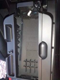

Hallo zusammen,
ich erdreiste mich mal, diesen uralten Thread auszugraben, aber ich dachte ist besser als einen neuen aufzumachen. So ganz passen die Lösungen der anderen nicht auf mich, da doch immer wieder alle Threads zu diesem Thema auf Bluetooth hinauslaufen.
Ich habe folgendes vor:
Mein Z4 (Baujahr 12/2003) hat die einfache Telefonvorbereitung und ich würde gerne ein altes Nokia 6230i dauerhaft in der Mittelkonsole verstecken.
Ich habe mir dafür bei ebay einen snap-In-Adapter ersteigert (Teilenr. 84.21-6973983-02) und heute festgestellt, dass da noch irgendwas fehlt. Jetzt habe ich mal die Threads hier durchstöbert und schon herausgefunden, dass anscheinend noch eine sogenannte eject-box (von der ich vorher noch nie etwas gehört habe) fehlt. Meine Fragen:
1. was fehlt noch außer der ejectbox (für normalen Telefonbetrieb über FE, OHNE Bluetooth)
2. wo bekomme ich die ejectbox her? Mein Zubehör-PDF (von meinBMw.de) gaukelt mir vor, dass ich "nur" nen snap-in adapter brauche, alles andere verschweigt es...
3. warum wird hier von "600€"-Kosten geredet, um die FE zum Laufen zu bringen? Ist die ejectbox so teuer? Oder ist das so kompliziert einzubauen dass man dafür 600€ Einbaukosten zahlt? (ich habe zwei linke Hände, alles was über einstöpseln hinausgeht würde ich machen lassen)
(4.) oder habe ich doch was falsch verstanden und ich brauche keine ejectbox? Mein Snapin-Adapter passt so auf ejden Fall irgendwie nicht in meine Mittelkonsole, die sieht nämlich so aus wie das erste Foto hier im Thread und der Snapin-Adapter ist irgendwie kleiner und auch nicht das genaue Gegenstück dazu...
Danke und Gruß
edit: auf dem Bild ist meine leere Mittelkonsole zu sehen, der Snap-In-Adapter passt hier so nicht rein.

Da fehlt ein Snap in Adapter für das jeweilige Handy *gg*
AW: Was fehlt hier ?? (Fehlt überhaupt was??)
Nene, den hab ich ja. Aber der passt da nicht rein, irgendwas muss da noch zwischen.
Siehe Post #30 dieser Thread. Es fehlt die Ejectbox, in die der SnapIn eingesetzt wird...welcher das Telefon aufnimmt.
Klingt doof, ist aber so! :)
